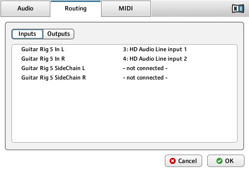

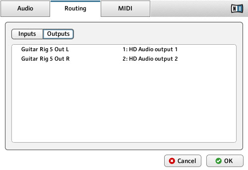

Tengo que decir que me sucede lo mismo con la version amplitube que tengo instalada, que es la fender, por lo que mi problema tiene que deberse a la configuracion de sonido de windows. El problema es principalmente que la guitarra se me escucha en limpio, con el guitar rig abierto y sin el gutar rig, directamente en windows. Es normal que sin el guitar rig te suene la guitarra? El caso es que ayer estuvo perfecta todo el dia, funcionaba de maravillas, pero a la noche no se que hice que debi desconfigurar algo, y desde entonces he probado de todo y no hay manera. El guitar rig creo que lo tengo configurado bien:

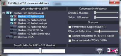

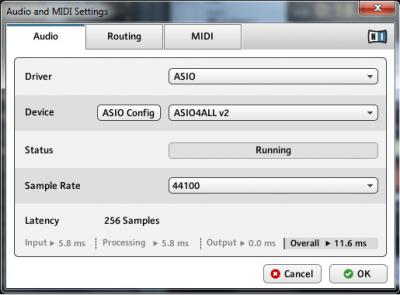

Aquí teneis como tengo el ASIO:

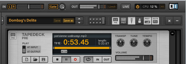

Con esto así como digo la guitarra suena en limpio, al tocarla la barra IN del guitar rig se mueve, pero no sale ningun efecto, solo la guitarra en limpio, sin embargo la barra OUT no se mueve (no se si tiene que ver con el tema de que no me pille distorsiones ni nada). Pongo un backing track y se me oye tambien, eso si, sabeis que es boton de "at imput" y "at ouput"? en at output se me escucha la cancion, pero no la guitarra, mientras que en at imput se escucha la guitarra pero no la cancion del backing track.

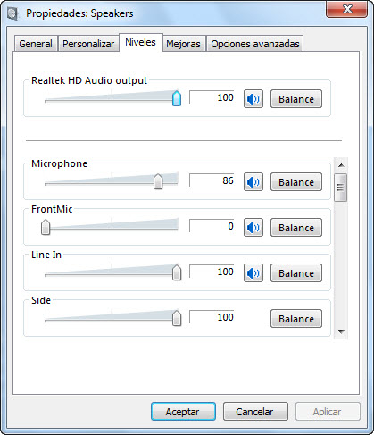

Yo en realidad creo que el quid de la cuestion está aqui, que tengo algo en la configuracion de sonido del windows mal. Asi lo tengo:

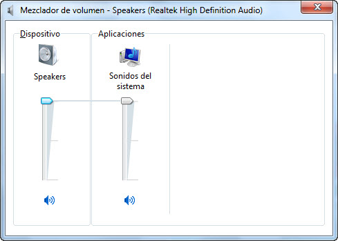

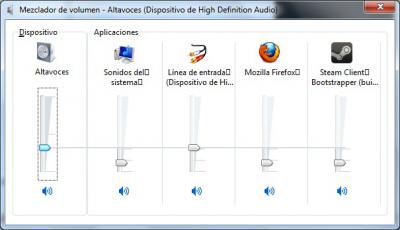

El mezclador de volumen
Si pincho en el speaker, asi está

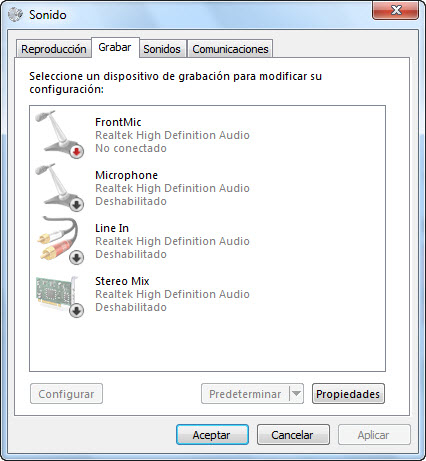

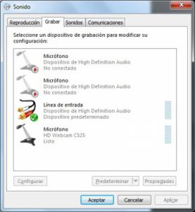

Grabacion

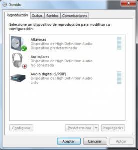

Reproduccion
Tengo que decir que en este sentido creo que lo he probado ya practicamente todo, he activado la Realtek output en reproduccion, la he desactivado, en la casilla de grabacion he activado la line in y tampoco asi consigo nada. En definitiva, que estoy ya desesperado, porque es frustraten recibir tu nueva guitarra y no poder darle ninguna distorsion ni efecto.

Muy buenas negado:
Veo que el la ventana de grabacion de tu configuracion de la realtek tienes deshabilitado el mixer y el line in y seguro que si las habilitas, se terminaron tus problemas. De todos modos esta tarde cuando llegue a casa si estas conectado podria intentar configurarte yo el pc con un programa que utilizo para poder acceder a tu escritorio. Ya nso contarás

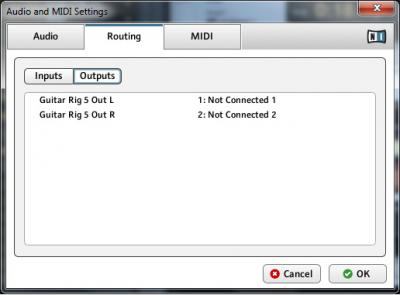

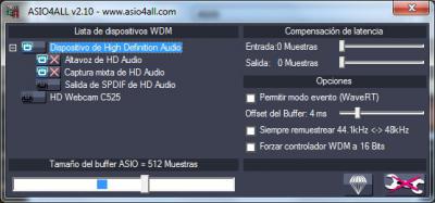

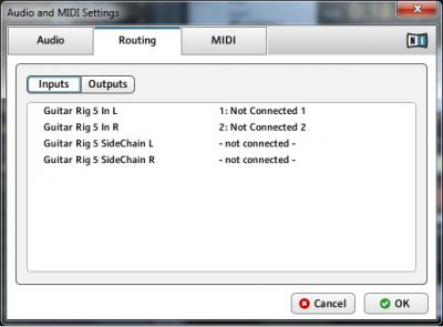

Recupero este hilo viejo porque tengo un problema parecido, lo unico que a mi en el Guitar Rig 5 no me marca nada ni en el in ni en el out, pero si que oigo mi guitarra en limpio, nunca lo he probado asi que es posible que sea por algun problema de configuracion, a continuacion voy a poner las capturas de las diferentes pantallas, si lo consigo que tambien soy nuevo aqui
nrow
por el 29/03/2013
he realizado algunas modificaciones, he instaado los drivers originales de mi tarjeta de sonido, y no los que windows pone automaticamente, pero el problema sigue siendo el mismo
