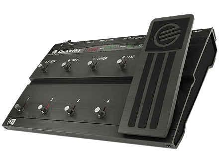

PaperMoon
por el 18/03/2015
Guitar Rig tiene una pedalera midi específica para el programa ;)
david
por el 18/03/2015
Todo eso creo que ya sumaria lo mismo que una pedalera . Sacare cuentas para ver cual sale mas economico ;) Gracias totales
