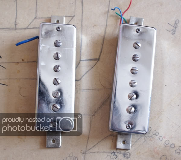

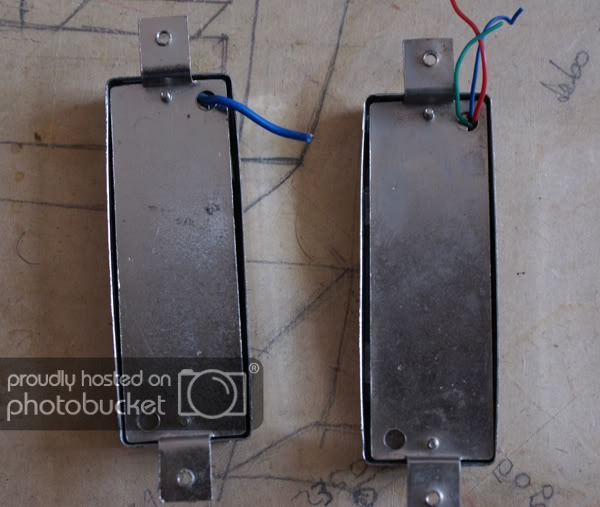

.nEx.
por el 17/06/2011
Felicidades por este gran post muy bueno y de mucha ayuda para seguir aprendiendo sobre esto de la guitarra y todo lo que conlleva.
bueno pues desde hace tiempo estoy tratando de buscar informacion que sea de ayuda para poder descubrir a fondo la procedencia y calidad de las piezas de una guitarra HARMONY mod. H801 de los años 80's supuestamente.
esta vez al haber encontrado este post les pregunto a ustedes ¿qué saben de estas pastillas?
las abri y no tienen ninguna marca, ninguna letra, fecha o cualquier dato util, parecen ser unas singlecoil pero pues ustedes que saben mas porfavor ayudenme
saludos!
