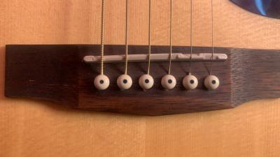

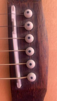

Qué tal amigos
En diciembre del año pasado compre una guitarra electroacústica de la marca Cort, el día de hoy me percaté que el puente se está agrietando y la verdad no sé si preocuparme o no, les dejo fotos para que vean ustedes mismos y si saben algo les agradezco mucho su ayuda
Linux User.
por el 06/05/2024
#17 . No es un buen lugar para una grieta, allí actúan fuerzas importantes. Hazla revisar.
Bienvenido al foro.
Edurain
por el 06/05/2024
Lo mejor es sustituir el puente, no pinta nada bien. Si no lo destensas rapido, ahi puede pasar algo gordo.
Daniel Sánchez
por el 06/05/2024
Misma guitarra, mismo problema y espero que misma solución. Quita cuerdas y pines, fuerza un poco para abrir la grieta y echa el titebond, aprieta con unos gatos/sargentosn o como se llamen y espera 24 horas. La mía desde que abrí el hilo no ha vuelto a dar problemas
