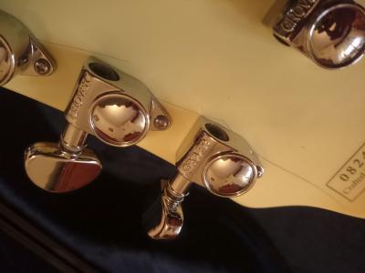

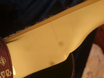

Hola. Hace bastante, unos dos años calculo, la correa se desengancho y sufrí un percance con mi guitarra, una Schecter Ultra III. El golpe se lo llevo en el pico de la pala y aparentemente solo causo daños estéticos. Aparecieron unas grietas en cravijeros y en la base del mástil. La he llevado a ajustar (ajuste estándar) varias veces y nunca le han visto nada.
Pero el otro día me fijé que las grietas están creciendo, al principio no tenían este tamaño. Mi pregunta es:
- ¿Las grietas a nivel estético suelen crecer o que lo hagan significa que hay detrás un problema mayor?
Supongo que me recomendaréis llevarla al lutier de nuevo para una nueva revisión, o quizás sea algo normal y no implica necesariamente un problema.
Gracias

Pues por lo que bueno ver te diría que es solo la laca. No creo que tenga nada mas.
si las grietas crecen es por los cambios de temperatura.
Pero yo no preocuparia por que haya nada roto.
saludos

#2 Gracias por la respuesta. No se le desmontaron las clavijas ni nada para ver si podía haber algún tipo de problema, por eso estaba con la duda. Me he asustado un poco al ver las grietas más grandes la verdad.
Desde entonces le he puesto bloqueadores a la correa
Un saludo

Yo al menos quitaría una de las clavijas del clavijero pues parece que las grietas parten de ahí. Es muy sencillo quitarla, y como normalmente los orificios no están lacados, seguramente podrás comprobar si es la laca o hay algo más.

#4 Buena idea..... además lo normal es que se agriete la laca desde el tornillo pequeño

#4 Gracias Fankel por el consejo. Además así aprovecho y le cambio las cuerdas y me cercioro de que todo está correcto por dentro.
#5 Ahora hasta parece que las grietas de la primera y segunda cuerda se han unido en una, tendré que comprobarlo como comentáis
Además en el mástil tiene otra en el otro lado, pero es fina y la cámara no la capta bien. Pero bueno, confío en no encontrar sorpresas.
