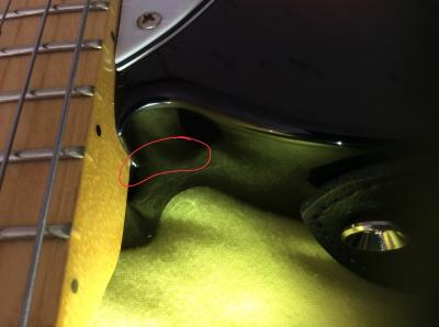

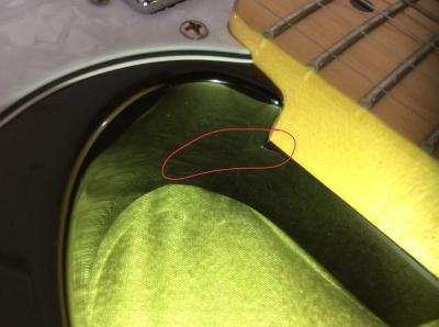

Hola a todos.
Hace 3 meses me compre una Squier Fender Telecaster Vintage 72. Hace unas 3 semanas le vi unas grietas en la parte superior del cuerpo, son simétricas y están a lado del mastil (atornillado). Contacte con Thomman y Fender les dijo que se debe a la tensión del mástil sobre la guitarra, que solo es estético. No han dicho que si crea problemas podemos recurrir al soporte técnico. Mi duda es, los que teneis guitarras electrónicas con el mastil atornillado ¿os pasa lo mismo? Es solo superficial? O puede ir a más?
Gracias y un saludo.
ADJUNTO FOTOS:

Sin ser experto en el tema, he visto muchas guitarras con mástil atornillado y a muchas les pasa y no es nada grave, de hecho mi American Standard tiene una de esas marcas en uno de los lados desde hace tiempo y no afecta para nada.

Muy habitual en telecas y stratos. No da ningún problema....pero da coraje verlo en una guitarra nueva.

Muy habitual.
Tuve una Wolfgang japonesa, una pasada lo bien hecha que estaba y la atención al detalle.. Pues las esquinas de la pintura justo ahí estaban redondeadas con lija para evitar que se rajase.

Es de lo más normal, no tienes que preocuparte es meramente estético.

#3 es b-stock, así es más normal?

#6 hombre, pues si. Con un b stock has de asumir ciertas cosas.

Pasa en todas las que tienen tanta pintura. La madera se mueve con los cambios de temperatura y el acabado, al ser muy rígido, no puede acompañar ese movimiento y se raja.
Pasa siempre con las Fender, allí y donde están los tornillos de la tapa de muelles. Es casi un certificado de autenticidad de la marca.
