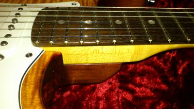

hola tengo una sx les paul la guitarra tiene un año toco casi todos los dias y le han salido muchas grietas pequeñas en el diapason.La verdad no si se ya era asi o son nuevas porque el diapason venia teñido y ya se le gasto esa capa.
La hidrato masomenos cada 2 meses y no se si abra sido mucho, pero igual la madera parece como reseca y no se tambien si sera el alma por exceso de tension ya que hace unos meses la lleve a calibrar y tenia unas 09 asi que supongo que la calibro para ese calibre y hace 1 mes les puse unos 010 pensando que no le iba a pasar nada ya que muchos decien que ese pequeno cambio no dañaria el mastil.La verdad es que no se a que se debe esto, tambien vi que puede ser que la madera sea asi o que la secaron mucho al fabricarla o que no es muy densa la madera que se uso o la mugre que tiene entre las grietas las haga resaltar mas.
Pero estoy muy preocupado el diapason de cerca tiene un aspecto feo con todas esas grietas que creo que empeoro un poco o es una sensacion.Y me parece raro porque la guitarra en los demas aspecto esta casi impecable.
Aqui algunas fotos, son pesadas por favor esperen:
Por favor respondan lo antes posible gracias

Eso no son grietas, es el grano de la madera
Y sí, hidratar cada 2 meses es muchísimo, se hidrata cuando está seco, no más... y la media es en torno a una vez al año

Te agradesco la rapidez :) y me dejas mas tranquilo, pero antes no estaba asi acaso se van envejeciendo la madera?no se van a seguir haciendo grietas hasta partirse el mastil?jaja¿no pudo haber sido la tension si antes no estaba asi? y haberla hidratado asi no la daña cierto ya que supuestamente el mastil escupe el exceso de aceite cierto? igual cada 2 meses fue 1 veces en total la hidrate 3 veces en 1 año .

Antes sí estaba así, o no te fijaste o estaría tapado con tinte o masilla, sobre todo si la guitarra es de mala calidad
No, porque no son grietas
No
No, escupe el exceso... pero no todo, si está sobrehidratada se puede agrietar, nunca hay que tenerla ni de más ni de menos, ambos casos son perjudiciales.

Yo no soy un experto como el compañero Tariu, pero a mí me parecen también totalmente normales. A veces incluso pasa que según la iluminación de la habitación y demás te parecen más exageradas o menos, pero vamos, que la madera es así : )

...hola compañero... Los mástiles de palorosa de mis guitarras, también son así, es normal... Algunas tienen el grano más cerradito que otras, pero más o menos igual...
Yo las suelo limpiar e hidratar (el diapasón) pues eso, una o dos veces al año, según lo vea...

Bueno compañeros muchas gracias por la ayuda y por tomarte las molestias de subir las fotos se los agradesco.¿Alguno no sabra de que madera es el mastil?es totalmente negro.Busque por todo google y ni en la pagina oficial de sx dice que madera es.
Como veran en las fotos los poros estan llenos de mugre y escuche que lo limpia con zippo y luego lo hidratan, yo hace 1 semana le pase aceite de almendra puro y si ahora le paso el zippo que la limpia y la reseca y la vuelvo a hidratar con aceite de almendra ¿no le pasa nada?
Espero no molestar con tantas preguntas, pero no quiero dañar mi guitarra.
