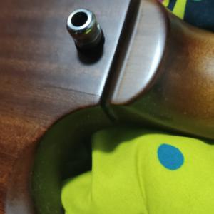

Buenas compañeros tengo una Epiphone SG g400 a la cuál le note una pequeña grieta en la unión del cuerpo y el brazo,mi pregunta es si es normal o debo acudir con algún Luthier?no se si alguien tiene el mismo problema con el mismo modelo de guitarra

Parece ser superficial, nada grave que afecte al funcionamiento normal de la guitarra, eso sí, pasale un trapo que parece que tiene bastante polvo

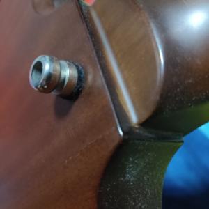

En la segunda foto parece que la grieta viene del lateral justo a la altura del costado del encastre del mango. Como si se hubiera partido el cuerpo que sobresale por milímetros donde encastra el mango.
Un mango debe ser rebajado así para encastrarlo, la única forma de saber si el encastre esta correcto es quitarle el humbucker del mango. Ya que es posible que esa guitarra no tenga un buen encastre con el cuerpo. Y al ser un cuerpo tan delgado, es lógico que se parta.
El encastre Sg debería ser muy profundo con todo el cuerpo cavado a sus laterales.

La grieta está en una zona de tensión donde el cuerpo tiene poca madera, a mí no me parece algo superficial. Visita a un Luthier y que lo valore, como mínimo habría que sellar la grieta para evitar que siga creciendo.

#4 si se ve como si el marco del encastre estuviera agrietado

Pareciera llegar hasta el talon del mango donde se une con el cuerpo. Yo la llevaría a un luthier para sacarte la duda.

#8 listo,la lleve con un muy buen Luthier que hace guitarras a mano la revisó y me comentó que parece una grieta superficial por el cambio de temperatura que se puede poner un pegamento pero por ser color mate quedaría una mancha y que lo más recomendable es dejarla así y asegurar que no se corra la grieta ya que el brazo no tiene movimiento con respecto al cuerpo

¿Cómo la revisó? ¿de un vistazo? Hay que desarmarla y quitarle el humbucker del mango para observar si hay algo sospechoso. Por mas experiencia que tenga el tipo, hay que verificar si en ese lugar donde apareció la grieta es justo la junta de los bloques que hacen al cuerpo, o presenta fisura en el encastre. De todos modos, mientras la guitarra no presente problemas de afinación o no se observen cambios brusco y se tenga que calibrar demasiado seguido. No es algo urgente, pero debe revisarse bien. Al menos es lo que yo haría.

#10 si la revisó quitándole la pastilla y la tapa negra que está en la unión de hecho la dejé después en otro lugar para que le dieran mantenimiento en general
