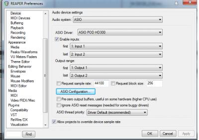

"drakot" escribió:
El pod tiene ASIO?
Sí, por lo que se ve de la Screenshot que adjuntaste no tenés instalado el ASIO propio de la POD.

Creo que actualizando los drivers se instala, a mi me apareció solo.

#25
si tiene instalado los drivers asio, pues le salen las in/outs de su hd, lo que pasa es que ha seleccionado direct sound en lugar de los asio de su hd...
chris basso
por el 30/01/2012
Ah ni idea, yo lo decia porque en la imagen que adjuntó, en la lista desplegable de Audio system, no aparece el controlador "ASIOPODHD300" como me aparece a mi.

drakot
por el 30/01/2012
Vale pos asi quedaria la cosa, hay un porron mas de opciones pero no he tocado nada por si acaso jaja.
Aver si mañana lo pruebo aver si noto diferencia

narri27
por el 02/02/2012
conseguido! he seguido todas vuestras recomendaciones! muchisimas gracias en serio!
