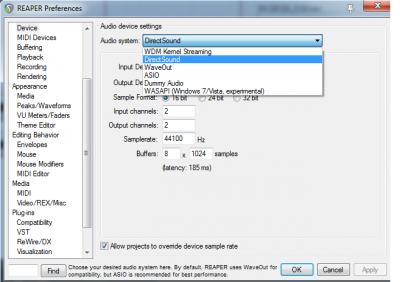

#9 digo algo porque pone que tiene 185ms aunque yo no lo noto ya. El problema era usar de input el pod y de output la integrada. Luego hay una opcion que pone:
Audio System y ahi hay un porron de opciones. La que mejor me va es DIRECT SOUND(185ms). Luego hay una que pone experimental (10ms) pero al rato me sale un pantallazo azul, como es experimental no le he dado mayor importancia.

EDITO: Os pongo una imagen de lo que digo de Audio System
Por cierto ya no uso el pc mierder ya tengo el de sobremesa :P

Lo que dices que me salga con algo de nombre hd300 me aparece en input device y output device, esta la opcion del pod y la controladora primaria. pero en esa parte de audio system la verdad es que estoy un poco perdido, me la he jugado un poco usando esa opcion
¿Es un menú de Windows o Reaper?

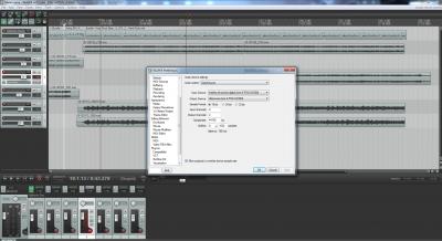

Es del reaper. Aver si esta imagen aclara algo mas.

#21 Ni flores. En el Acid en preferencias tienes Audio Device, ahí seleccionas la HD300 y listos. Probaría dos caminos: 1- Seleccionar Asio en ese menú, y si no arreglas nada con eso 2- Reinstalar los drivers del hd300, deshabilitas la tarjeta que te viene con el ordenador y reinicias el ordenador, a ver qué pasa yendo a ese menú.
Y si no, algún entendido en Reaper y Hd300?

Pego lo que dice el manual de reaper.
Audio System:
Las opciones de esta ventana cambiarán en función del sistema de audio que selecciones en esta opción. Selecciona ASIO si tu tarjeta tiene estos drivers (ya sea PCI, Firewire o USB).
El pod tiene ASIO?

claro que tiene asio, es lo que te falta brutoooo...jejeje
que jaleo que os habeis montado...
las pod hd funcionan como interface de audio si las conectas via usb al ordeñador y conectas los altavoces a las salidas del pod...(usando sus drivers asio claro esta...)
