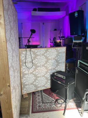

#16 yo grabo en una sala de 50m2, con amplis y batería en el mismo sitio cuando hay que grabar y que las guitarras acoplen, etc (ver fotos).
Te sorprendería el nivel de aislamiento que se consigue sólo con paneles.
En la foto se ve una Fryette ps, pero se usó más como caja de carga pa sacar una DI del ampli que pa bajar el volumen (ya digo que la guitarra iba acoplando)
En esta sesión había micros de ambiente en la batería. Todo perfectamente editable sin ningún problema.
