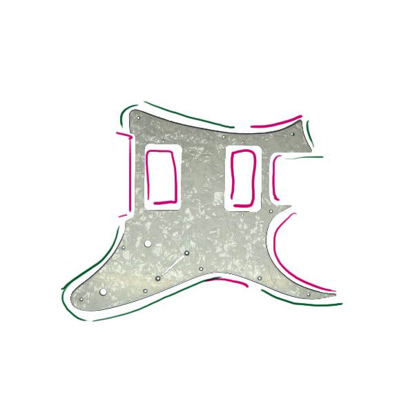

El corte basto y rápido con la sierra de calar, el perfilado con unas buenas tijeras de acero (ahora te detallo algo más), y el acabado primero con lima y un repasito de lija para que no queden bordes cortantes.
Con las tijeras puedes hacer cortes largos (teniendo cuidado con el "sobrante" que se va enroscando por el exterior de las tijeras), puedes hacer curvas "exteriores", pero es muy complicado realizar curvas "interiores" y es imposible "calar" el hueco de una pastilla por ejemplo. Para estos últimos casos uso el taladro y la segueta, ya que en las curvas interiores las tijeras no entran, no giran o tropiezan.
Te hago un garabato y lo ves.
juanjovega
por el 09/03/2012
Ahora me queda mucho más claro. Gracias :)
