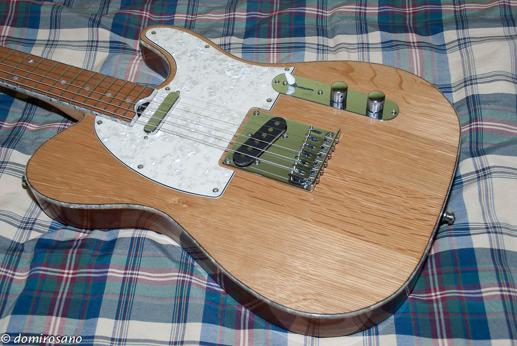

Y listo. Montaje, quintado y ajuste de la altura de las cuerdas. Gradúo las cuerdas 1ª y 6ª a la altura que quiero, y el resto las voy ajustando valiéndome de la regla curvada a 12”:
Unas fotillos de la criatura. Prometo un reportaje más digno en unos días:
Eso es todo amigos.

Que pintaza tiene la criatura.
Chevelle
Ahora a relicarla con un martillo :meparto:
Coñas aparte, llevo un tiempo siguiendo el hilo silenciosamente y la verdad es que da una sensación de calidad absurda. Tiene que ser de esas guitarras que coges y te dan la sensación de ser de una pieza, como si cada componente y cada traste estuviese ahí desde el principio.
A ver si podemos escucharla!

Maaaaaraaaaavillaaaaaaa.....enviada pura que me das!

¡Guau, amigo, qué maravilla! :toma_rosa: :enamorado:
¡Cómo me gustaría saber estos trabajos que requieren tanta concentración y cariño!
¡Enhorabuena! :bien:

Muchas gracias. La verdad es que he quedado bastante satisfecho con la mezcolanza de maderas.

Alucinando desde que empecé a seguir el hilo! Enhorabuena!!! Te ha quedado espectacular. Seguro que el sonido está a la altura del mimo y la dedicación que le has puesto! Osea, de 10. Cuando tengas tiempo, sube algun video para que la oigamos! Gracias por compartir el proceso y felicidades de nuevo!

Enhorabuena! Que pasada de Telecaster

Es realmente preciosa, me encanta cómo queda el roble estéticamente. Tienes que subir pruebas de audio para ver cómo se comporta tonalmente. En todo caso, enhorabuena.
