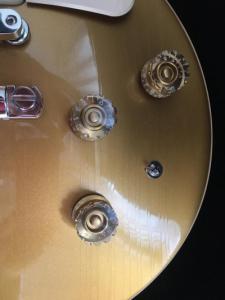

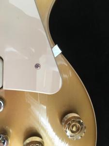

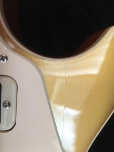

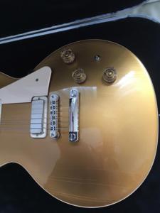

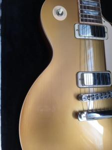

Buenas a todos. Necesito de vuestra experiencia y ayuda. Resulta que el año pasado, en mayo un amigo y yo nos compramos una Gibson cada uno, él se compró una Gibson Deluxe y yo una Standard. Nos las compramos en Music Store. Estábamos muy contentos con la compra ya que además el precio fue muy bueno. Yo sigo muy contento pero mi amigo me ha llamado hoy y me ha mandado las fotos que adjunto. La guitarra está completamente craquelada, algo que no se esperaba y que le ha sorprendido mucho. Mi amigo es un fenómeno con la guitarra, pero sobre todo con la española, esta Gibson se la compró por darse el capricho pero la ha tocado muy poquito. La guitarra no ha salido de su casa, no ha dado ningún concierto, ni siquiera un ensayo, ya digo, literalmente no la ha sacado de casa, y ya veis de buenas a primeras todas esas rajitas. Las rajitas se notan al tacto, vamos que no son internas de alguna capa de barniz, se notan cuando pasas el dedo. La guitarra ha estado en su casa protegida de cambios bruscos de temperara, etc. No sé, es muy extraño. ¿Os ha pasado esto alguna vez? ¿sabéis si lo cubre la garantía? ¿podría ir a peor?
Esta mañana ha escrito a Music Productive y le han contestado que no lo cubre la garantía, pero no me parece justo, una cosa es que no se responsabilicen de posibles marcas que tu le puedas hacer por el uso y otra muy distinta es que se te craquele por completo.
La guitarra es de fabricación 2015, aunque como digo la compró hace 11 meses
Espero vuestra ayuda y comentarios.
Un abrazo

Has de tener en cuenta primero que hay gente que paga por tener este acabado en su guitarra a lo relic jeje
Fuera bromas, yo escribiría a Gibson España exponiendo el problema y mostrando la fecha de compra. Ellos han tenido estas guitarras en almacén o creo que se comento que venían de stock de Gibson procedente de Asia que no se habían vendido y Music Store o Thomann las compran.
Saludos cordiales

Los cambios de temperatura y humedad no se llevan bien con la nitro. Yo cambié dos Les Paul que tenía por ese motivo, muy a mi pesar. Yo vivo junto al mar y evito tener guitarras con acabados a la nitrocelulosa.

#Llama a Gibson Europe a mi me cambiaron una Custom en 2010 porque a los 6 meses empezó a salirme una mancha en la tapa de dentro para afuera. La mande a través de la tienda que me la vendio y me mandaron otra nueva. Claro que yo no compre de oferta.

El craquelado de la nitro no tiene que ver con las horas de uso.
Tiene que ver con el tiempo que que lleve fabricada y los cambios de temperatura. Ten en cuenta que lleva 5 años almacenada y no sabemos en qué condiciones se ha almacenado y los cambios de temperatura que haya sufrido.
En resumen: esas cosas pueden pasar con la nitro. Hay miles de fotos en Internet y información al respecto. No es normal que pase en una guitarra nueva recién salida de fabrica (esta no es nueva aunque la estrene tu amigo). Piensa que tampoco afecta al funcionamiento y es algo que a la larga puede pasar.
Si no le gusta, que la devuelva y ya.

Lo que me ha extrañado es la respuesta que le han dado
lamentablemente el acabado no entraría en garantía, solamente lo que es electrónica y tensor.

Bueno,solo se ha adelantado un poco,mis lp estudio crackeraron a los 5o 6 años,por otra parte,q no entre en garantía...no se,eso no lo veo tan normal...
