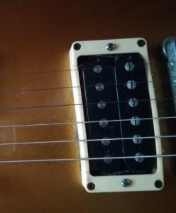

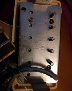

Estas son las pastillas que lleva!! Son las mi i esque no controlo mucho!! Haber si me dais una opinion mas sobre esta guitarra

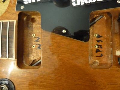

Este es el hueco habilitado para las P90, como ves hay dos tuercas encastradas para sujetar los tornillos con muelle que llevan las P90

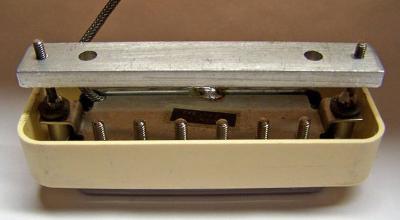

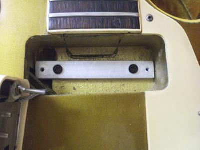

Johan Baneado
por el 25/04/2019
Así van las minihubuckers

Entonces las que lleva no son iguales las que yo e subido no parecen iguales

Eso son humbuckers, entonces no caben P90, tendrías que poner P90 en formato humbucker ( (Gibson p94, SD Path Cat ....) pregúntale al dueño sí ha modificado la guitarra, o estoy equivocado o el modelo por el que preguntas iba con minihumbuckers.
