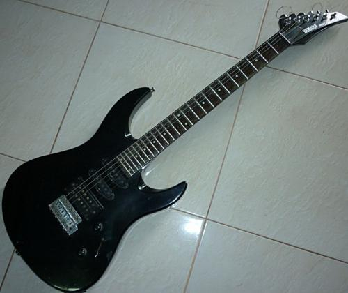

¿Qué pastillas escogeríais para dejar una guitarra con un formato de pastillas HSS completamente equilibrada y versátil, pero con chicha suficiente como para hacer hard-rock y heavy clásico?
He leído muchas opiniones que ponen por las nubes la Crunchy PAT de puente, que estaría entre una SD JB y una SD SH-5, si no he entendido mal... con lo que esta pastilla tiene todas las papeletas de ser una de las nominadas, pero...
1.- ¿Qué singles (central y mástil) le irían bien para completar el juego de pastillas?
2.- La guitarra en cuestión monta un puente tipo trémolo vintage. ¿La Crunchy PAT se podría poner en el hueco, hay modalidades para puentes fijos/flotantes como en las Seymour Duncan?
La víctim... guitarra en cuestión es como esta:
Gracias por adelantado por vuestra ayuda.

En el puente ni te lo pienses monta una crunchy PAT realmente "tira" muy bien.
Lo que son las single coils ya no tengo mucha idea.

Gracias tío... no me corre prisa así que si veo que nadie más responde será lo que haga, aunque esperaba mayor colaboración, ya que en general siempre se habla de qué pastis van bien equilibradas entre sí para un formato HH o SSS, incluso HSH, pero HSS no se encuentra fácilmente información. Si ya hablamos de una marca determinada como lo es en este caso GFS... la cosa se complica, pero bueno.

Yo si tuviese que montarle a mi strato una combinación HSS para hard rock estas serían las elegidas:
Mástil: http://store.guitarfetish.com/70k-True-Coil-_p_1966.html
Medio: http://store.guitarfetish.com/10k-True-Coil-_p_1967.html
Puente: http://store.guitarfetish.com/Alnico-Fat-Pat-Boutique-Humbucker-Black_c_66.html
No las he probado, pero basándome en la info de su web referente al sonido que dan, esa sería mi combinación perfecta. Las single coil son "hum cancelling", es decir no tendrás el ruido típico de las single coil pero si su sonido. Y la Humbucker las relacionan con el sonido Gibson vintage, creo que ideal para los estilos que buscan. Espero que te sirva mi opinión.
