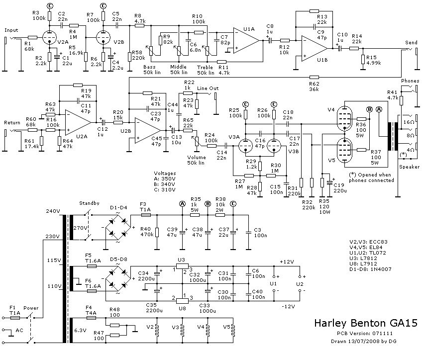

seria más fácil si pudieras subir alguna foto. Creo que los esquemas de este ampli estan por la red, buscalos y comprueba las tensiones de la fuente.

Aquí está el esquema:
#2 Con respecto a los condensadores de la fuente de alimentación, ¿todos los condensadores de la misma son de filtro o sólo C3,C37,C38 y C39? Es que aún no estoy del todo puesto en electrónica.

Buscando a olfato yo juraría que el olor viene de los condensadores C34 o C35. Voy a ver como puedo comprobarlos.

normalmente los condensadores electrolíticos cuando se rompen salta a la vista. No me fiaría mucho del olfato para arreglar un circuito electrónico.
Si tienes un polímetro mide la tension en A que debería ser aprox 380V de corriente continua.
También puedes comprobar las tensiones U1 y U2 que son 12V de continua también.

Sí ya se que suele verse hinchado o explotado, pero explicaría el zumbido y el olor viene de ahí. Sospecho también de alguna de las resistencias que están en el mismo bloque. A ver si consigo separar el circuito del rack, que esta agarradísimo. Se ve que el chino que lo montó estaba de mala leche con el mio y no puedo soltar los cables rollo plug que lleva.

Los de filtrado son el 34 y 35, van siempre antes de los reguladores.

#10 Muchas gracias. Los he sacado y comprobado si cargan y descargan y me daban valores bastante diferentes, así que he comprado 2 nuevos y me dispongo a ponerlos tras sacar a los perros. Luego os digo el resultado.

Sabes que los de filtro son electroliticos no??? vamos que si los pones al reves te los cargas
