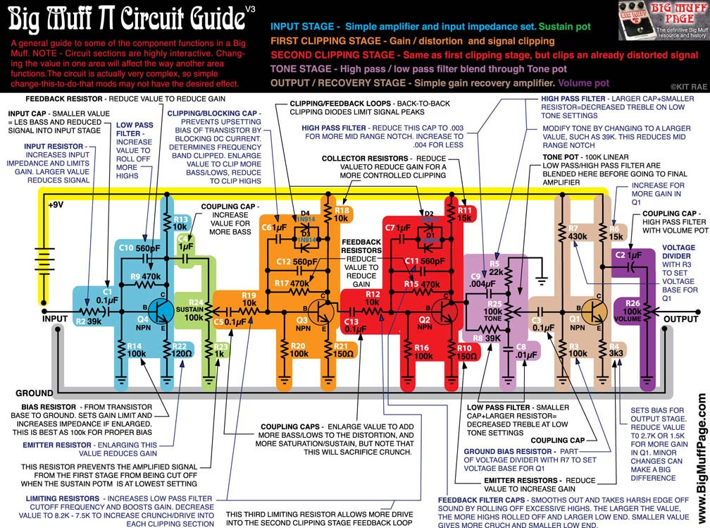

Buenas alguien me podria explicar el funcionamiento de este pedal, alguien me podria decir si distorsione en alguna otra zona donde no esten los diodos?!
aqui dejo el esquema.
errecinco
por el 25/05/2020
Que me corrijan los que saben más de electrónica, pero lo intento.
La relación R6/R4 define la ganancia. Imagino que se puede elegir valores que hagan que sature cuando la señal de salida alcanza la tensión de alimentación.
Algo parecido pasa con R9/R22.
Creo que también R14 y R3 podrían elegirse de manera que saturara la señal a la entrada antes de amplificar.
Sería cuestión de analizar numéricamente o simular el circuito para ver si con esos valores distorsiona en alguna otra parte además de en los diodos.

El esquema es bastante explícito, el primer transistor es un buffer de entrada y adaptación de impedancia, dos secciones que aparte de amplificar la señal tienen una realimentación negativa a diodos, un control de tono BM con un recorte de medios muy bestia y un transistor con algo de ganancia para compensar la perdida en las dos realimentaciones.
Los bigmuff realmente son overdrive pasados de vueltas con condensadores en la realimentación de tr2 y tr3 que dejan pasar más espectro sonoro del necesario y audible, produciendo una sobresaturación (Fuzz)
Y ahora pregunto yo. Para qué quieres saturar más un circuito ya muy bruto??
Creo que te estas equivocando al leer gain , no significa mas saturacion . Aqui ya hablamos en un post de mod big muff, yo tenia la misma im,presion que tu.
Donde se consigue lo guapo crunch de fondo (fuzzeo), es en los cap de feedback que ha dicho toni .
oSEA comprobado cuando estuve buscando un dia el mod gate a boleo
Hey si estas interesado de verdad te grabo un audio cutrillo con la tablet cambiando los valores de resistencia que comentas y asi no simulas nada y comento
Lo mejor para mas distorsion es poner otro Big mUFF en linea :D JAJAJJAJA. Hey no penseis que soy un vacilon ahi esta el double muff de ehx y no se les cayeron los anillos al sacarlo a produccion .

"gryf" escribió:
Lo mejor para mas distorsion es poner otro Big mUFF en linea JAJAJJAJA. Hey no penseis que soy un vacilon ahi esta el double muff de ehx y no se les cayeron los anillos al sacarlo a produccion .
yea :ok: pero que va, el doble muff es un engaño. De muff no tiene nada son dos distorsiones clasicas con diodos a masa,

#1 Compañero, tienes un análisis muy, muy detallado aquí:
https://www.electrosmash.com/big-muff-pi-analysis
Con cualquier otro pedal igual tienes más dificultades, pero echando un rato en Google, sobre éste encuentras literatura para, prácticamente, un libro.

#4
Pero si a la entrada aumentas la ganancia, en las etapas de clipping ese recorte será más "duro" porque la señal que le llega es mayor ¿no? O lo mismo lo hace igual, no lo sé, pregunto.
Y si aumentas tanto la ganancia que el pico de onda intenta superar a la tensión de alimentación el transistor también se produce saturación en el transistor, ¿no?
No digo que ese pedal lo consiga así, digo que si se jugara con esos valores creo que se podría conseguir.
Lo de probar el sonido cambiando valores estaría interesante, si te animas compártelo.
NiLace
por el 25/05/2020
#7 R4/R6 establecen más condiciones para el funcionamiento de la última etapa, la de salida que ofrece aproximadamente 13dB antes del pote de volumen.
Cambiando las condiciones se puede hacer saturar el transistor, efectivamente, ya es cuestión de experimentar con el sonido, pero yo partiría más de qué querría conseguir del Big Muff antes de tocar valores, el Musket Fuzz, que es una de las versiones de Big Muff animales que hay por ahí (en serio, mola mucho) tiene una resistencia menor en el emisor y la apropiada en el colector (2.7K y 10K creo recordar) pero en mi opinión, el carácter bruto a su distorsión tiene más que ver con el LPB-1 modificado que lleva a la entrada.

De hecho, si no me equivoco, el diagrama que nos pone el compañero es, precisamente de Kit Rae.
