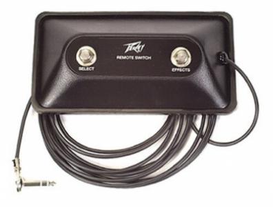

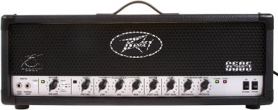

Pues despues de mucho navegar y no dar con la solución me rindo al foro a ver si algún entendido me puede ayudar........tengo un peavey 6505 el cual lleva un pedal de cambio con un switch de limpio a distorsión yotro switch para el loop de efectos act/des............y aquí la cuestión.......quiero poner la gt10 por el loops de efectos dejando el mismo siempre activado en el ampli pero tener la posibilidad de tener el control de cambio de limpio a distorsión desde la gt10..........hay alguna manera de hacerlo???? supongo que fabricando un cable....pero como???? :muro2: :muro2: :muro2: :muro2: Gracias........

A ver si me explico mejor, desde el ampli no se puede activar el loop de efectos manual, tiene que ser por huevos desde el pedal del ampli, el pedal tiene conexion jack 1/4 balanceada para controlar dos switch diferentes pero la boss por lo visto solo acepta no balanceada..............grrrrrrrr

Me contesto a mi mismo ya que parece que he dado con el problema.........lo único que hace falta es un jack xl en Y.......stereo el que va al ampli y dos terminales jack mono.......uno va a la pedalera para control del canal de distorsión y el otro a un switch simple de cambio para activar el loop de efectos...........aun no lo he probado así que cuando lo confirme lo pondré............

Si funciona dani......en el 6505 tuve que fabricar un cable en Y.......donde conectas el pedal del ampli conectas jack balanceado del cual tienes que sacar dos cables no balanceados, uno al amp control de la gt10 para controlar el canal de distorsion y en la otra conexion tendras que hacerte con un pedal tipo fs5 para controlar el canal de loop del ampli....no se si me he explicado
