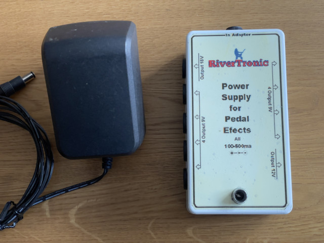

Hola, tengo la siguinte duda (puede que este tema ya este), quiero comprar una fuente de poder para pedales, pero la duda que tengo es sobre el amperaje que traen ya que viene con 7 salidad de 9V con 100mA, 1 de 9V 500mA, 1 de 12V 100mA y 1 de 18V 100mA, si conecto pedales 300mA en las salidas 100mA que sucedera ¿funcionara el pedal? ¿si conecto en todas las salidas prenderan o no? ¿afecta en la potencia que le de al pedal? o no ocurrira nada y funcionara de maravilla. (me preocupan sola las de 9V)
espero sus comentarios,de antemano gracias.

Si conectas pedales que consumen 300 mA en salidas de 100 mA, simplemente no e encenderán, porque no habrá intensidad suficiente para alimentarlos. Deberás alimentarlo con la salida de 500 mA, de los cuales consumirá 300.
Por lo que comentas, si cada salida tiene el amperaje definido podrás conectar los pedales uno por salida sin problemas, y conectando en las salidas de mayor corriente aquellos pedales que lo necesiten.

Buenas, he visto este post que es antiguo pero casualmente estaba buscando información al respecto y tengo una pequeña duda.
Al igual que mi compi, tengo una fuente de alimentación,con salidas de 9v a 100mA y una de 9 a 500, y tengo uno de los pedales que va a 300 y efectivamente al conectar a los de 100, funciona pero se apaga al momento, le falta "chicha" , en el de 500 va bien pero he notado que se pone calentito.
Va bien así? O lo voy a quemar a corto plazo?
Perdón pero de electrónica y electricidad controlo 0 patatero.
He visto que hay adaptadores sueltos de 300 pero sería un jaelo por solo un pedal.
Para más información es un preamplificador de mooer por si alguno los conoces.
Gracias y saludos
bangzilla
por el 18/07/2019
#7 Por mis escasos conocimientos de electrónica, el amperaje que indicas no tendría que afectar al calentamiento del pedal, si el pedal consume 300 y la fuente proporciona 500, el pedal solo va a consumir lo que necesite.
Usar una fuente con mayor amperaje no debería afectar negativamente al pedal.
Gat-o
por el 18/07/2019
#8 Correcto, el pedal consumira sus 300mA a 9Vdc indiferentemente de si la fuente es de 500mA o mas. Por eso no tendras problema alguno, tranquilo.
