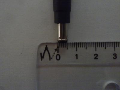

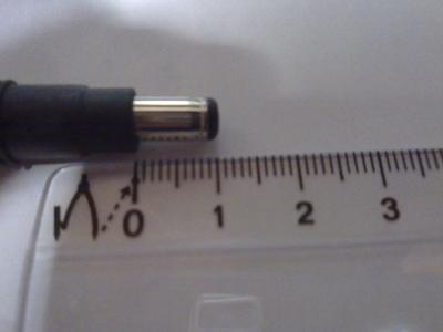

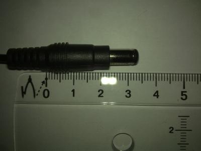

Un apregunta... qué tamaño tiene normalmente el conector que alimenta al pedal? me refiero, a que se pueden poner de distintos tamaños mientras entren en la alimentación del pedal, pero sólo hay un tamaño para los cables guirnalda (esos que tienen como 5 salidas para 5 pedales). Sabéis qué tamaño es?
T-TOPS
por el 18/11/2012
negativo al centro
madmack
por el 19/11/2012
Joder tío, muchísimas gracias!!! más claro imposible.
