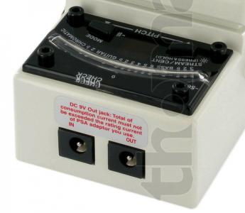

Compañero, segun he estado viendo, siento comunicarte que con el Boss GE-7 no puedes alimentar de corriente ningun pedal, al carecer este de salida de alimentacion como por ejemplo el Boss TU-3 (imagen adjunta)
Lo que si hay es otra opcion, si no quieres comprar otro pedal, y es una fuente de alimentacion para varios pedales que te sale un poco mas caro que el transformador pero viene con los cables incluidos.
https://www.thomann.de/es/harley_benton_powerplant.htm

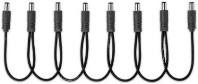

DCB 10 EU DC BRICK de MXR, yo lo uso y es exelente. Tambien te recomiendo Pedal Power ISO de Voodoo Lab pero es algo costoso. y una opciones buena y economica es GATOR de Los mismos que hacen cases aunque de este ultimo a pesar de su buen desempeño el cable de powder es de mala calidad y no es facil de conseguir el repuesto. La opciones mas economica es 1 spot multi- plug cable, no lo he probado, pero no espero mucho de esta opcion.

Para la solucion que tu quieres, el GE-7 no te vale, los unicos que conozco de Boss con los que puedes alimentar otros pedales son el NS-2 y los afinadores TU-2 y TU-3 con el cable adecuado para ello (imagen)
Si no quieres gastarte mucho dinero, tienes las otras opciones que comenta el compañero TIMELANDER o la del enlace que te puse, que son fuentes de alimentacin con salida para varios pedales.
