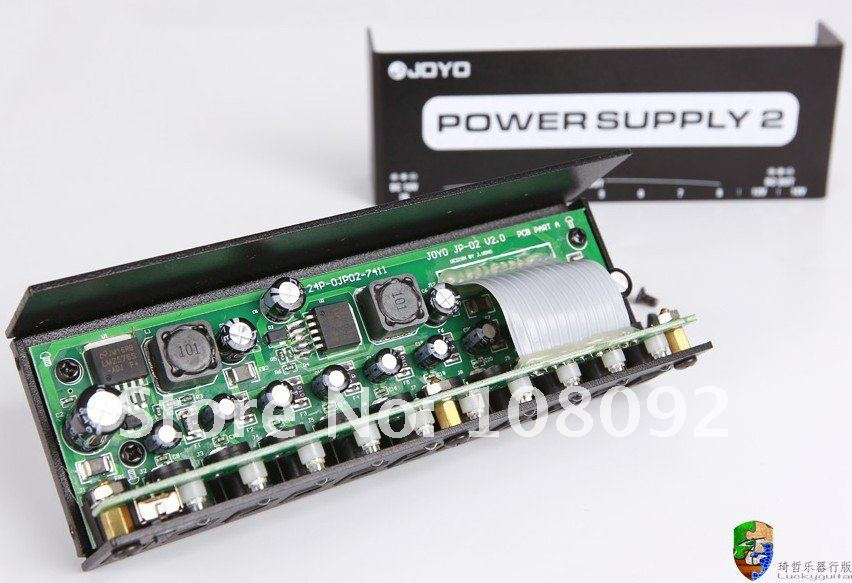

Pues estas cosas, hasta que no te pones no sabes hasta dónde ha llegado el daño. Buscando en internet he encontrado una foto:
Yo la abriría y miraría el estado general. Si ves que hay algo chamuscadillo, olvídate. Si ves algunos electrolíticos hinchados (no todos), puedes probar suerte y cambiarlos a ver si sólo es eso. Si es más de eso, olvídate de repararla a un precio razonable... incluso yo me plantearía antes que nada si puedes conseguir los electrolíticos a un precio razonable sin pagar envíos. Valora que es una fuente muy baratita y aunque tengas herramientas y le cambies los componentes baratos defectuosos, seguramente ya está tocada y su vida útil puede haberse mermado.

A lo mejor lo tiene, pero si es así, lo desconozco. En la foto, desde luego, no parece haber nada en la zona de entrada. Hay un componente e SMD, que parece un condensador, el electrolítico más gordote y el regulador (que seguramente está frito).
Si ya la has abierto y no has visto nada, no me calentaría más la cabeza. Si acaso, en el caso de que tengas las herramientas, yo sacaría el condensador electrolítico ese que está justo a la entrada y miraría si su capacidad sigue bien, pero más por un ejercicio didáctico que por la esperanza de arreglar nada.
