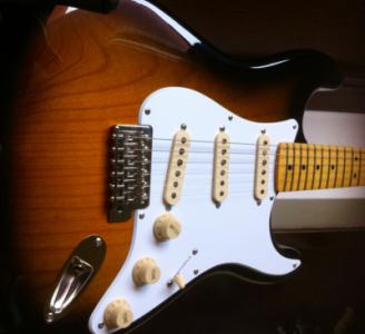

Fotos de Fender MIA y vibe 50´s
24 respuestas 7.839 visitas Abierto el
angel_84
por el 27/03/2013
Son preciosas...

Comentarte que cuando yo la pedí a Thomann, en la web de Fender ponía que eran tex mex...
Me encantan las stratos en sunburst , cada día más....

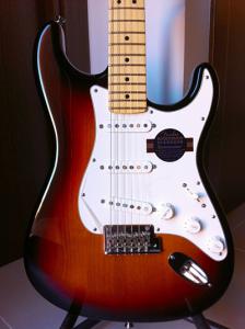

Respecto al cambio de pastillas, solo sería recomendable cambiarlas por algo de gama alta o algo así tipo DiMarzio, Seymour Duncan, Bareknuckle, etc. Lo digo porque la fábrica que se encarga de la fabricación de las Classic Vibe es la que fabrica las Tonerider y en muchos foros como TDPRI ya han demostrado que las Classic Vibe llevan Tonerider (como dijo #10 ), y si no recuerdo mal la Classic Vibe 50's lleva las Surfari.

Busqué info en foros extrangeros y cierto!
El modelo 3-single coil montaba las american standard single coil, y tu modelo, el Hss, las texas special en mastil y medios y la atomic humbucker.
