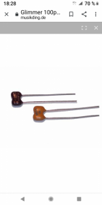

Los pf los buenos son este tipo...
Kenworht
por el 05/09/2019
Son los famosos Silver mica.
