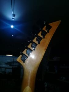

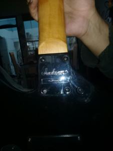

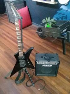

hace unos meses compre un modelo bastante "exotic" de Jackson , una Kellystar con floyd rose Jackson, microfonos, clavijas , inlays y tapa metalica posterior con serial de jackson, todo con su respectiva etiqueta, el hardware electrico esta en muy buen estado , esteticamente parece que hubiese sido pntada por segunda vez y tiene mas de una raspadura en la pintura. el tema es el brazo ,algunos inlays se estan levantando y tengo varios puntos de trasteo , 2,3 , 8, 13, 15 sobre todas las cuerdas, le he aflojado el alma y la he apretado no noto cambio alguno , es posible que este partida por dentro?? limado de trastes?? que hacer ???
