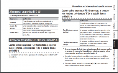

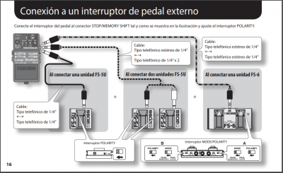

Estoy organizando mi pedalera sobre mi mesa porque quiero tener acceso a todos los controles y no necesito poder activar los pedales con el pie mientras toco. El único pedal para el que lo necesito es mi looper Boss RC-3. Se me ocurrió que podía dejar el pedal sobre la mesa para poder cacharrear con los volúmenes, tempo, etc. y conectar un footswitch (FS-5, FS-6, etc) que colocaría debajo de la mesa. Sin embargo, he visto en el manual que el footswitch añade controles (detener, ajuste del tempo, borrar frase, navegar por la memoria...) y lo que busco es que reemplace los controles del footswitch integrado (reproducir, grabar, detener).
¿Alguien sabe si es posible conseguir lo que busco? Mediante alguna configuración interna del looper o lo que sea. Si no fuera posible, ¿existe algún looper que lo permita?
Muchas gracias.

Creo que a modo simple no es posible.
Pero no se hasta que punto sería posible hacer un doble switch de encendido (externo) en el pedal. Una modificación.

Juan
por el 17/02/2023
¿Te refieres a desconectar el pulsador integrado y tirar cable hasta un footswitch?
Me parece raro que no puedas hacerlo, hace tiempo que lo tuve y no me acuerdo, ahora tengo el rc5 y puedes hacer eso con el footswicht externo incluso más funciones.
