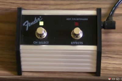

estoy moviendo tierra y mar para encontrar un footswitch que funcione con mi Fender 212 DSP.
Lo compré de segunda mano y no traía el footswitch (y yo era tan retrasado que ni me dí cuenta xd).
No he encontrado la versión exacta para mi amp, así que probé otros, como el Super Champ, que según su descripción sirve para un FM 65 DSP, pero parece que para el FM 212 DSP no funciona.
He encontrado una foto en un video de youtube (sale en 0:15) de como es mi pedal (adjunto).
He escrito a Thomann y Fender, a ver si me solucionan esto, porque es una gran faena.
Muchas gracias.

Yo tengo uno de un Bluesdeluxe Reissue. no sé si te valdría...
Es como este.
UDKOX
por el 31/03/2017
#2 Ya he enviado un mensaje, a ver si hay suerte. ¡Gracias!
#3 No tengo ni idea, acabo de probar uno de un FM 212 R, que es igual.
En el que funciona con mi ampli debería poner EFFECTS, en el que acabo de probar pone DRIVE/MORE DRIVE y en ese TUYO PONE REVERB.
Supongo que sería prueba/error. De todas formas, ¿la vendes o qué?

También he probado a cerrar los circuitos.
Con un cable estereo (3 conexiones), lo he abierto, y los he juntado en todas las conbinaciones.
A veces pasaba con el negro y rojo que el canal se cambiaba por 1 segundo.
No consigo reproducirlo cuando quiero. He probado a usar menos filamentos pero sigo igual.

He hablado con Fender por mail y me dicen que está descatalogado y no hay equivalentes.
Brett Leasure (Fender Consumer Relations)<consumerrelations@fender.com> escribió:
The footswitch needed for that would be pn. 0073755000, and it is no longer available nor is there a current equivalent
Solo me queda compraselo a alguien.
Si sabéis de alguien que no lo use o lo use en casa, comentadle por favor.
