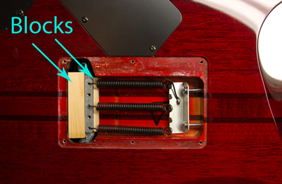

Pero vamos también la puedes pillar con Floyd si es lo que vas a tocar y mientras te haces a ajustarlo, lo puedes inmovilizar con un par de tacos de madera.
