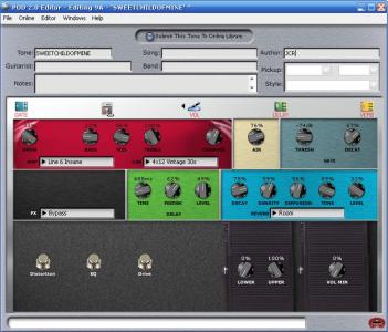

Yo no se tocar esa canción pero te dejo la configuración que tengo para el POD 2, por si te sirve. He grabado algo, fatal porque no se tocarla, pero bueno espero que te ayude. :D
Joder, que pocas ganas he puesto .-))

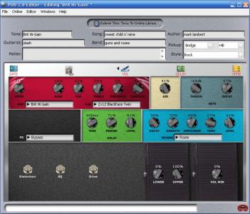

Ahora otro parche con el Marshall Brit Hi Gain.
Este es de la Customtone, pero le he quitado un efecto flanger 2 que no me gustaba, y le he añadido el delay.
Los dos estan grabados con Strato, singlecoil, posición mastil.

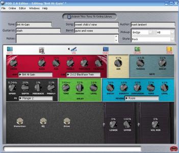

Tú mismo, te la dejo con el flanger tal y como está en Customtone, aunque ahí hay algunos presets mas sobre esta cancion.
La que mas se aproxima a la de Ednarg es la segunda que he puesto, modificando un poco la ecualización.
Coco
por el 23/11/2009
Si al final me la aprenderé y todo....
🎵 conflangerydelayreverb.mp3

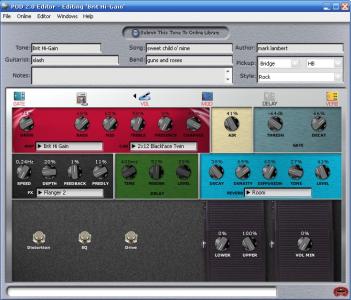

por el 23/11/2009
Ya este es el ultimo que subo, es el anterior pero con la pasitlla del mastil. El anterior suena un poco chillon por la pastilla del puente...
🎵 mastil.mp3
