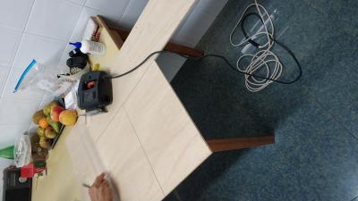

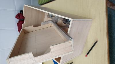

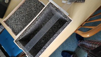

Primera fase. Medir el ampli. A estas medidas le sumaría luego el grosor del copopren (2cm) y le dejé margen de alto para poder guardar cables en la parte inferior.

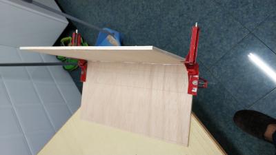

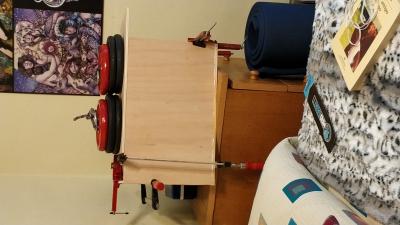

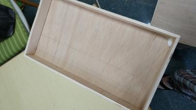

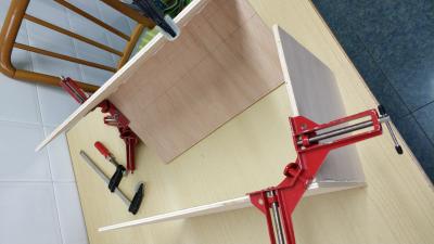

Con la inestimable ayuda de mi aita durante todo el proceso, marque todas las partes de lo que formaría la caja. Después caladora y a lijar para que encaje todo como es debido. Cola blanca, sargentas y un poco de peso y en un día teníamos lista la caja base.

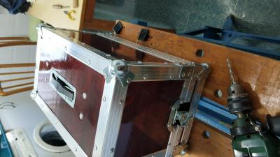

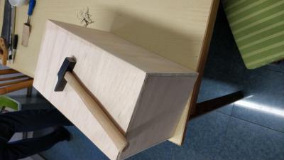

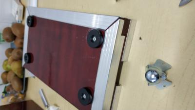

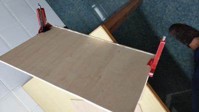

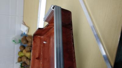

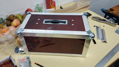

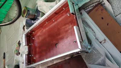

Afianzamos la estructura con unos clavos pequeños, y tras marcar lo que es la base del Flightcase, cortamos la caja. De nuevo lijar y comprobar que ha quedado recto. Después cortar el perfil de cierre, para comprobar la altura de los cierres de mariposa, y hacer los cortes para colocar los cierres.

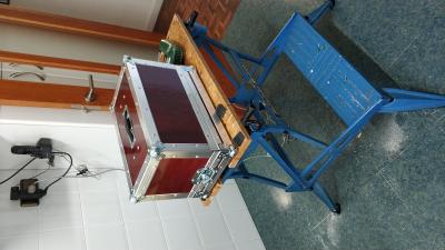

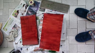

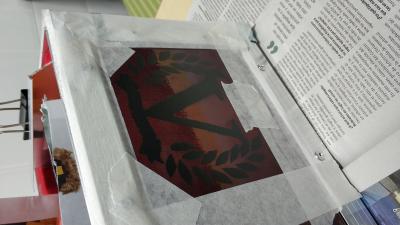

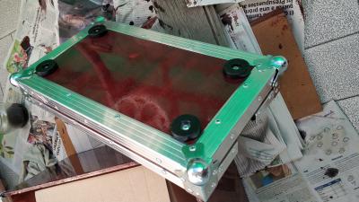

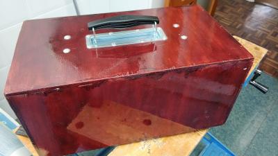

Después y antes de meternos en faena de perfiles, remaches y demás, capa de tapaporos, y después otras dos capas de barniz, para evitar que entre la humedad y deteriore la madera. Cuando haya terminado de poner toda la perfilería volveré a dar una última capa de barniz.

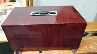

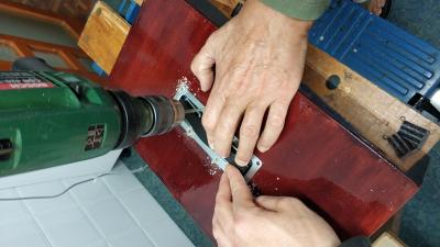

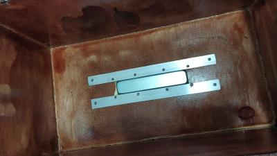

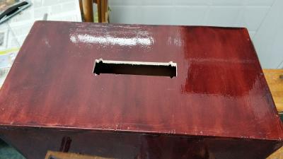

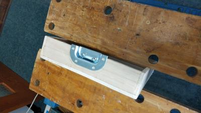

Seguimos con el asa. Realizamos el corte primero con un taladro y después con la caladora. Como tiene que quedar justa, rebajo con a lija. Al comprar el asa no me percate de que los agujeros están poco separados de la estructura del asa, con lo que se asientan sobre el borde de la madera. Para evitar quedarme con el asa en la mano al cargar el peso, decidimos poner dos laminas de aluminio, reforzando así la estructura y repartiendo el peso sobre más cantidad de madera.
