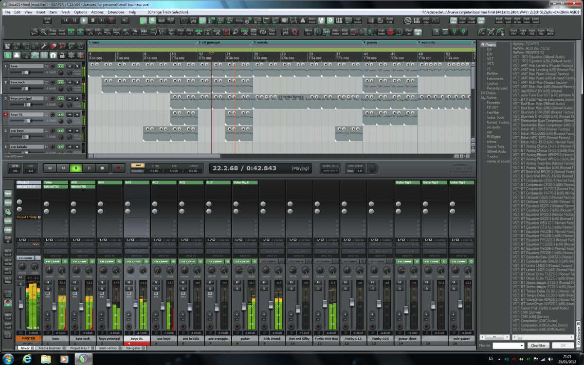

bueno, lo prometido es deuda, asi que aqui os pongo un mod de un theme de nick que me ha quedado muy chulo...
http://stash.reaper.fm/theme/936/REABORN_green_MOD.rar
su aspecto es de lujo, yo solo he cambiado tropecientas mil cosas y he aprovechado para aprender a themear con walter jejeje
