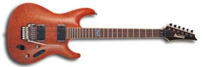

Hola... yo tengo una Ibanez serie S1620 y keria ver si me puedes ayudar. La situacion es la siguiente; Ya compre el kit FSK-401, pero mi guitarra trae para los huecos para dos Hambuker como pueden ver en la imagen k adjunte. El kit trae una simple y una HB y ademas trae 3 botones de volumen o no se bien, mi guitarra trae huecos para 2 (tono y volumen).
Como le puedo hacer???
y si tienen el manual ai se los encargo

hola daagus! el fsk 401 es el que tiene la "flo" de steve vai. quizas haya que ponerle otro simple bobina al lado. quizas te ayude ver algunas imagenes de esa guitarra.
aca te dejo un link donde se puede ver claramente como esta instalado, espero que te sirva y cualquier cosa preguntame. yo a mi ibanez jem le puse un "fsk 101" que es doble bobina pero sin el ptenciometro. un saludo!!

mi problema es k mi guitarra solo trae dos dobles HB y trae dos botones (vol y tono) y el fsk401 trae 3 botones y ps las pastillas ya vi en ttu pik como solucionarlo... Aunk lo ideal seria poner en el centro (k no trae el hueco) la single de sustain =/
