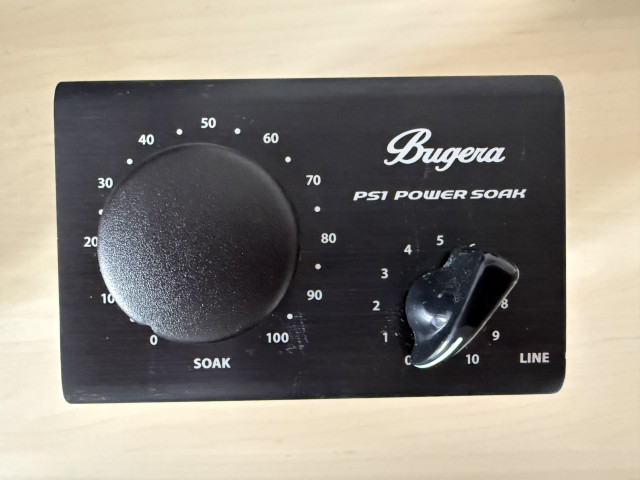

Hola amigos compre el bugera ps1 hoy para un twin reverb 65 Reedición. saben si el cable de audio se puede fabricar en casa. que cable se necesita?
