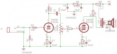

#439 Este es el esquema del ampli de 0,5W de un tubo, en mi país el tubo está US$3 mas o menos.
Alejandro Bakich
por el 30/03/2020
#440 se ve muy interesante y economico...que transformador usas para ese circuito?0.5 w suena fuerte?
Alejandro Bakich
por el 30/03/2020
Yo estoy haciendo este mismo, solo que me faltan componentes y hasta que no se resuelva lo de la cuarentena no puedo seguir(soy de argentina)
Carba
por el 30/03/2020
#442 Lo quiero de 0,5 W para tocar en mi departamento, tambien soy de argentina, tengo un JCM800 de 35 parado por la cuarenta -.-
Carba
por el 30/03/2020
#442 No te respondí lo del trafo, mirá según el datasheat la valvula tiene una impedancia de 3kohm, osea tengo entendido que necesitas un trafo de 3kohm a 4, 8 o 16 ohm que es la impedancia de tu parlante, no se que parlante vas a usar.
Lo trafos para el jcm los compré en Capital Federal, no se de que provincia sos, hay un loco que los hace y son buenísimos, se llama Saint Vith, o buscalo por amplificador Galvanized Iron. Le podes decir que válvula vas a usar en la potencia y te orienta, la tiene clara.
