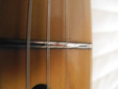

Como los ves tu?

Hombre, apuradillos pero con vida todavía, supongo...Te trastea?. Consúlta a los luthiers del foro, a ver que piensan ( Tariu, Frasco...).Ese desgaste en los primeros trastes es muy habitual.

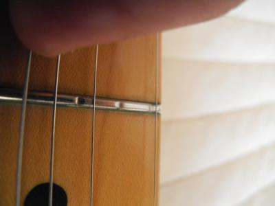

Tiene toda la pinta de que el tio ha estado años con las mismas cuerdas porque si no, esas marcas tan pronunciadas solo en la zona de las cuerdas 1 2 y tres y mas marcadas en los trates superiores que inferiores, no se explica
Por otro lado, algo que me sorprendio, es que, comprobe la curvatura del mastin para ver si hay que ajustar el alma, y el espacio en la traste 8 es mínimo, casi no cabe la de 0,01 pero sin embargo no hay trasteo al tocar.
editado: por traste en vez de cuerda
