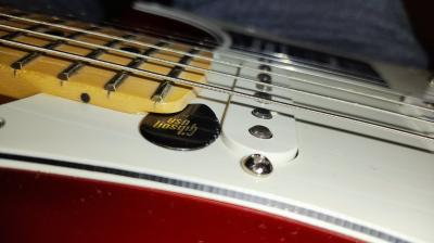

Tengo una duda. Recientemente me compré en una página de una tienda de instrumentos musicales una guitarra Fender Stratocaster Player MinMex. Me acabo de dar cuenta que el diapasón está muy despegado del cuerpo, y quisiera preguntar si esto es normal en los nuevos modelos Player. Adjunto fotografías.

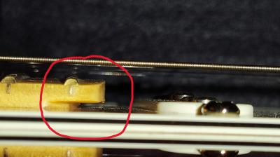

Por otro lado, quisiera preguntarles si es normal que la segunda cuerda (B/Si) traste al tocarla al aire, mientras que las otras cinco no lo hacen. Debo ajustar el alma o puede que sea un problema de la cejilla o del primer traste (que esté un poco sobresalido a la altura de la cuerda cinco).

Lo del mástil es normal. Las stratos son guitarras diseñadas para tener 21 trastes y a de tu mástil tiene 22, por eso hay este “añadido” después de la unión del mastil con el cuerpo.
El trasteo puede ser por la altura de la cejilla, por la altura de los trastes, por la altura de la cuerda en la base del puente o por la curvatura del mástil. Yo esto ultimo lo descartaria si solo la cuerda Si trastea.

Si trastea al aire, el surco de la cejuela de esa cuerda está muy profundo.

La ranura de la cejuela esta muy baja ( no creo)

En cuanto a la parte que dices que está muy alta, Acabo de ver la foto de la guitarra en la pagina web de fender y se ve como la tuya.

Si la cuerda trastea al aire pero al pulsar el primer traste no, es la cejuela demasiado profunda. No hay hipótesis posible y no hay que ver la guitarra.
Es lo primero que hay que comprobar cuando te trastea una cuerda al aire y las demás no.

Lo del diapasón es normal.
