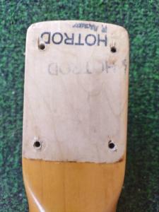

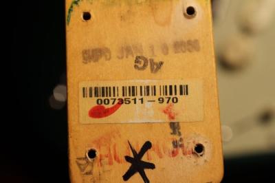

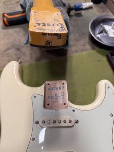

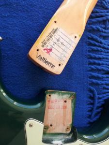

Pablo
por el 25/04/2025
Se me olvidaba... Una de las formas de identificar una Hot Rod es por la inscripción en tinta en el neck pocket de las abreviaturas: SB COL o SOL COL que significa: Sunburst Color o Color Sólido dependiendo del acabado.
Además en el ruteado de la pastilla de mástil también se suele ver grabado en la madera lo siguiente: L COL o L SB que indica lo mismo, acabado Sunburst o Color. Esta última marca es muy útil porque si se ha decapado la guitarra o se ha borrado la tinta en el neck pocket nos confirma que es una HR o una Avri de serie porque creo recordar haberlo visto también.
Y para terminar añado algunas imágenes que he encontrado con la inscripción HOTROD en el mástil.
