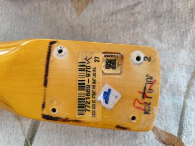

Buenas tardes chicos, como recordaréis os pedí consejo / opinión sobre una guitarra que estaba valorando, una Fender Stratocaster American Vintage 62, finalmente y tras una larga búsqueda encontré una Hot Rod del 62 en Olimpyc White.

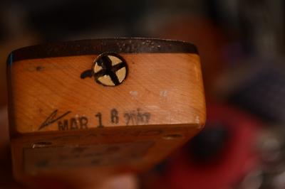

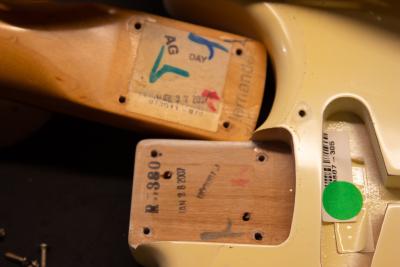

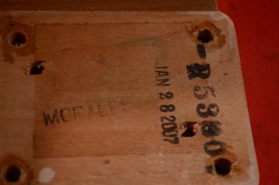

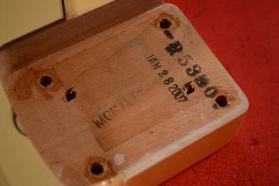

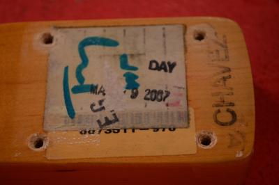

Hace un par de días la llevé a un luthier para que le hiciera una puesta a punto y le pedí que le hiciera fotos al talón del mástil cuando fuera a ajustarlo, ya que vi/leí en un post de musiquiatra que las Hot Rod deben tener estampado con un sello eso mismo, las palabras Hot Rod. Cual es mi sorpresa cuando me pasa las fotos Frasco de Despelothier (cual aprovecho para recomendar por su simpatía y saber hacer) y veo que no tiene nada de eso, sino "Chaves" y "Morales".
Os paso más fotos que me ha mandado por si entendéis más que yo sobre el tema y podéis echarme un cable.

Hola Tonocaster y enhorabuena por esa pedazo de Strato!
Viendo el talón del mástil y el neck pocket del cuerpo me parece totalmente normal, es una Hot Rod sin duda.
Aqui tienes 2 ejemplos de 62 HR de 2007 año en que Fender lanzó esta serie:
https://guitarchimp.com/products/2007-fender-american-vintage-hot-rod-62-reissue-stratocaster-olympic-white
En esta primera el codigo del talón del mástil coincide con el tuyo: 073511 970 y el del cuerpo: R5380
Esta otra también coincide el codigo del cuerpo 5380Z y del talón del mástil no hay imagen...

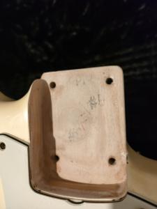

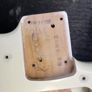

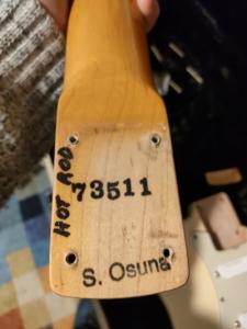

En este hilo del foro guiri Strat-talk tenemos una HR 62 de 2011 y el neck pocket apenas se ve nada escrito, solo veo una F grabada en la madera pero el mástil tiene el Hot Rod escrito a rotulador y es el primero que veo así... Y además el código: 73511 sin duda de esta serie...
https://strat-talk.com/threads/help-legit-vintage-hot-rod-62-stratocasterr.583385/
Así que puedes estar tranquilo. El mastil de la HR es gordito y tiene trastes medium jumbo lo cual nos da pistas y las pastillas American Vintage la del medio es RWRP...

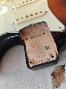

Yo he desmontado recientemente el mástil de mi American Vintage II 1961 y también me llamó la atención encontrarme con Javier :D
