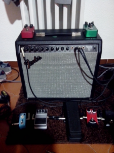

Hola compañeros, me uno con un princeton un tanto viejo que me ha dejado un buen amigo y estoy averiguando y probando con equalizaciones y pedales. El que mas me ha sorprendido y creo que con cualquier overdrive es el joyo V.O. y pero mas aun con un buen fuzz, en mi caso el jimi hendrix fuzz face(copia mod), buena pareja. Es lo unico que en el canal lead he podido hacer que funcione bien, si no es usarlo como un leve overdrive, rock, blues no me vale. El canal limpio me E N C A N T A ! esta bien conseguido y diria "mejorado" pues tiene un sustain que me sorprendió. Volumen tiene de sobra.
Pero el trasto, mete el ruido "pop" al encender y al apagar el pop + otro ruido final robotico. ¿Alguien sabe como solucionar esto? he buscado por el foro y al parecer nada de nada, y me gusta incluso lo compraria pero cuando hacen estos ruidos es que ya no son muy de fiar, por lo menos en mi experiencia. Gracias os dejo con las configuraciones del manual y una foto de la limpieza que le he echo al trasto viejete. Saludos

hola compañero...por el pop no te preocupes ami me no lleva haciendo 20 años....cuando apagas pasa la canal drive para descargar condensadores....así q baja el volumen del canal derive antes de apagar y listo....
saludos
Nicky
por el 15/03/2014
tIopep, no te preocupes por ese POP, 20 años lleva haciendolo el mío y aun sigue haciendolo, no pasa absolutamente nada
No me extraña que te encante el limpio de este ampli, seguramente le saque las verguenzas a muuuuuuuuchos amplis de válvulas,
En el canal overdrive si no lo pasas del 2 es muy aprovechable para rock y blues, para mas allá tira de pedales
