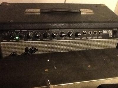

Ok, pues muchas gracias. Me voy a quedar así como estoy. Y sobre la marcha ya veré. El tema es que como toco solo en casa tengo un fender Gdec-3 con el que me lo paso pipa, pero ahora. Voy a montar un grupito y necesitaba mas chicha. Así que le voy a dar caña al Pinceton y listos. Ademas hace un rato e estado tocando con el y......... Suena muy bien.........
Un saludo y muchas gracias!!!!

Ese bicho, da volumen de sobra, yo lo he usado con mi banda, solo lo cambiaria por un Hot Rod Deluxe o algo así, pero pesan más, y yo ya no quiero hacer el burro :)

El Fender Roc Pro es un híbrido con válvula en el previo, de la misma época, bien construido, en el canal rojo es algo mejor que el 112, y en el canal limpio es muy similar. :amigos:

El problema del volumen es común al 112, del 1 al 4 sube mucho y luego ya no sube tanto, asi que cuesta configurarlo a volumenes bajos, yo creo que es un problema de haber instalado de fábrica un potenciometro de valor equivocado.

Es cierto que en el Princeton es difícil de controlar el volumen a niveles bajos, lo que he hecho yo es poner un pedal "volume box" (fabricado por un forero) en el loop de efectos, de esta manera limito a mi antojo la potencia que entrega el previo a la etapa de potencia. Va de fábula y es barato.
