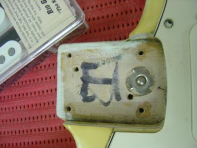

Desmontando el mástil veo que la fecha exacta impresa en el socket del mastil (en el cuerpo) es 1990...
La duda viene en saber el modelo exacto, pues no sé si las Vintage series traen la fecha en el mastil y las demás no, o si la fecha está "debajo del mastil" para las vintage y para las demás no.
Así que si alguien sabe con exactitud las diferencias de modelos en esa fecha y fuese capaz de sacarme de la duda o de darme la pista sobre qué debo mirar exactamente para documentar un poco esa guitarra me echaría un buen capote.

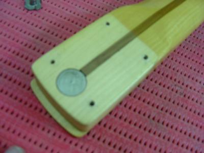

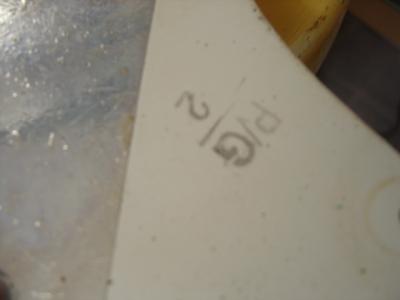

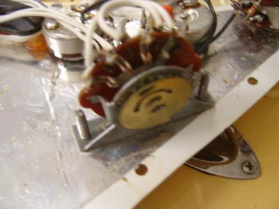

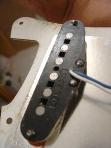

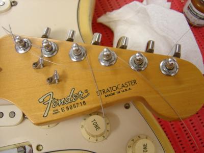

Bueno, mientras tanto voy a colgar unas fotitos a ver si alguien puede ayudarme a determinar el modelo.
Entre las cosas peculiares,

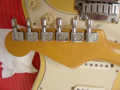

Mástil:
microtilt
Ajuste superior de alma con refuerzo en madera oscura (no ébano)
Pala normal (no 70)
Numero de serie en el frontal

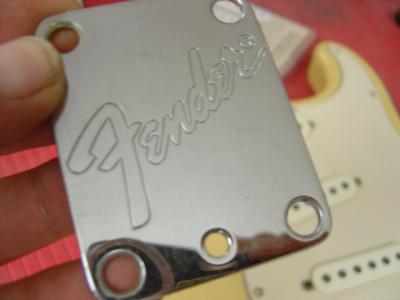

Placa Fender grabado en grande.

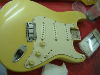

Cuerpo:
Hueco de pastillas universal.
Fecha grabada en el socket.

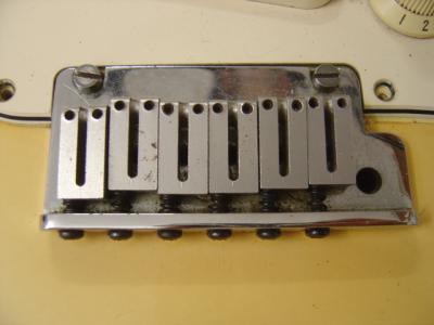

Puente sincronizado dos puntos.

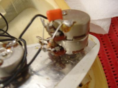

Electronica:
Pastillas sin marcar.
Pote tandem (stereo) para tono pastilla central

En esta en concreto, como digo, la fecha viene impresa y grabada en relieve en el socket del cuerpo (creemos identificar 1990), pero no viene en el mastil, así que aunque me inclino a que sea una standar, no estoy seguro de que se tratase de una vintage.
Hay un dato revelador pero que por mi desconocimiento tampoco me confirma el modelo, y es el sistema TBX para el tono de la pastilla de medios y puente. Es un pote doble (stereo) que lleva el tipico condensador y una resistencia y además tiene "punto medio" como si el cero estuviera en el cinco (tiene una especie de clic mas duro en esa postura) y funcionase subiendo de 0 a 5 o bajando de 0 a -5. Así como la ausencia de fecha me inclina a que no se trata de una vintage, ésto me inclina a pensar que tampoco se trate de una standar.
