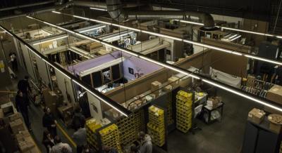

Gracias a la cercanía familiar de un ex operario con 24 años de servicio en la vieja factoria Fullerton, pude visitar la fabrica de Corona por primera vez hace unos años.
Cuando visite la factoría de Fender nos guiaron por toda la fábrica, incluyendo la Division Custom Shop y la sección Masterbuilt, para mi satisfacción.
No se ven diferencias apreciables en los procesos de construcción entre la fabricación estándar y la Custom Shop, que es en gran medida una operación de línea de montaje.
Hay que tener en cuenta que las guitarras Fender están diseñadas para construirse en una línea de producción, de forma sencilla y económica.
Custom Shop solo hace lotes más pequeños de guitarras, pero no están fabricadas de una manera diferente, aunque me consta que las diferencias están en el material utilizado.
A medida que la madera llega a la fábrica de Fender, se clasifica. Es un filtro de calidad mas o menos estricto, pero que resulta determinante.
Los cuerpos y mástiles se fabrican mediante idéntico proceso CNC y maderas son de la misma procedencia, independientemente de las series, modelos o categoría a la que vayan destinados (Stándard, AVRI, Custom Shop, … ).
Es el criterio de selección inicial, ese primer filtro de calidad quien decide el destino final de la guitarra.
Las Custom Shop son guitarras ensambladas en línea de producción por un grupo de empleados con idéntico proceso CNC y exactamente el mismo hardware que se encuentra en la producción estándar.
Este no es un equipo de operarios altamente cualificados, es una línea de producción refinada, en el mejor de los casos.

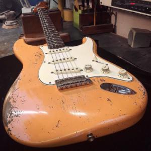

Las técnicas de acabado son diferentes según sea N.O.S., Closet Classic, Journeyman Relic, Relic o Heavy Relic, con procesos propios, que no comparten con el resto de modelos,de otras series o gama, aunque en las Custom Shop este proceso está básicamente automatizado con plantillas.
Custom Shop tiene su propio proceso de pintura independiente, responsable de toda la producción Custom Shop y Masterbuilt.
Los maestros constructores seleccionan y tienen acceso a las maderas y componentes. Esto es primordial.
Los Masterbuilders pueden elegir entre algunas de las mejores maderas disponibles para la construcción de sus guitarras, atendiendo a características tonales, peso y otras especificaciones, en virtud de su propio criterio.
Una vez que elije las mejores maderas, hardware y componentes electrónicos que pueda obtener, se reprograma correctamente la maquinaria CNC, por lo que hay unos valores que solo un Masterbuilder puede agregar y que el resto no puede.
En la sección Masterbuilt ademas hay un trabajo manual mas acentuado y especifico, hasta el milímetro exacto del tallado del mástil o el acabado relic, aquí si, totamente artesanal.
Si las guitarras Fender Custom Shop se fabrican con una atención excepcional a los detalles, las Masterbuilts lo son aún más, por lo que la calidad de construcción es un factor y elemento claramente diferenciador.

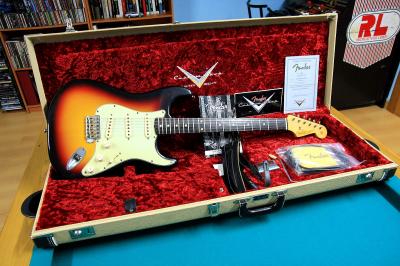

Las guitarras Master Built debe considerarse la cima absoluta de la montaña en términos de calidad de los instrumentos Fender.
Se pueden identificar ubicando la calcomanía con el logotipo de la firma Master Builder en la parte posterior del cabezal de las guitarras que han elaborado, tambien en el ya conocido COA y en el Floor Traveller que acompaña al instrumento desde el principio hasta el final del proceso de producción.
Cada Master Builder tiene su propio estilo, conjunto de preferencias y métodos, por lo que eso también es parte de la experiencia.
Son guitarras para toda la vida, fabricadas con los más altos estándares por los mejores artesanos del mundo.
La salsa extra especial añadida por cada maestro constructor agrega valor y detalles adicionales. Piezas unicas e irrepetibes.

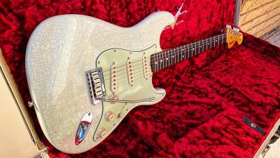

Recientemente, he tenido la suerte de ser el feliz propietario de una de estas Masterbuilt, una pieza única, con especificaciones personalizadas. No hay otra igual en el mundo.
Puedo asegurar que cualquier parecido con el resto es pura coincidencia.
La calidad, los acabados, los ajustes y ciertos detalles que rayan el perfeccionismo más puro, lo que le otorga un grado de exquisitez incomparable.
El máximo nivel de perfección y excelencia que he tenido a lo largo de mi más de medio siglo.
