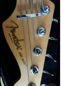

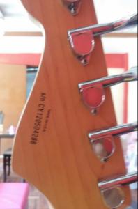

Hola chicos, un tipo (al q no conozco) me ofreció un bajo Fender JAZZ BASS AMERICANO de 5 cerdas a buen precio casi rematado, pero intento indagar por el número de serie y no sale nada en la página: S/N Cy120504288
Es Cy + 9 digitos, Alguien me puede ayudar porfavor no quiero meter la pata (me estafen) o a su ves perder la oportunidad, la compra tendría q ser hoy, gracias.

Pues si no recuerdo mal, la serie cy se usa en squier y significa C: China Y: Yako (Taiwán), así que de americano poco. Tiene pinta de ser una copia y el fabricante ha puesto la serie que le ha rotado. Puedo equivocarme, pero yo no lo compraría con prisas.

A primera vista parece mas falso que un billete de 24 euros.
La curva de la pala no es la correcta. Yo diria que es trucha, pero alguien con mas conocimientos fenderianos que yo podrá asegurartelo.

Me temo que no es un Jazz Bass americano, aunque sí existen Jazz Bass americanos con esa configuración en 5 cuerdas.
Diría que es un Squier con pegatina de Fender.
Efectivamente, si introduces el número de serie del bajo CY120504288 en esta página tienes información de bajo, un Squier

Chicos muchas gracias, caso cerrado , NO lo compro, nuevamente muchas gracias.
