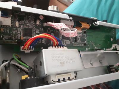

#5 #3 Lo he abierto, pero no veo la pila por ningun sitio....la veis vosotros?

makinon
por el 12/08/2019
Desenchufa el conector de los cinco cables, que lleva tres anaranjados y dos azules, y todas las fajas que ves, conectores... Ya que no aparece la pila, que todo se quede sin conexión, a ver si así consigues hacer un reset y te vuelve a funcionar.
