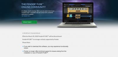

Me he comprado un Fender Mustang I V2 para salsear un poco en casa, ya que el ampli con el que toco normalmente no trae efectos de serie y me da pereza ponerle pedales, que los tengo todos en el local... En fin, a lo que voy. Iluso (o ignorante) de mí ahora mismo, al intentar buscar el famoso software de Fender Fuse para instalarlo y empezar a jugar un poco con lo que prometía ser un juguete en cuanto a configuraciones para guardar en los 16 bancos programables que en teoría trae... Cuando me doy cuenta que desde la página de Fender NO SE PUEDE DESCARGAR FENDER FUSE (aparece el mensaje de la foto que adjunto), ya que pone algo así como que debido a los fallos que viene dando, resumiendo, se lavan las manos y se desentienden a partir del 20 de marzo del 2020 de todo soporte técnico que tenga que ver con el dichoso Fender Fuse...
Alguien sabe alguna otra fuente de donde podría descargármelo? (aunque dé fallos, prefiero intentar resolverlos, que hay tutoriales sobre cómo hacerlo, y no perder una de las utilidades más interesantes que traía este ampli y por el que me lo he comprado). O quizás algún buen samaritano tenga aún el archivo de instalación para poder pasármelo... :sonrojado: (tengo Windows 10 x64bits y mi ampli es el Mustang I V2, por si sirve la información).
