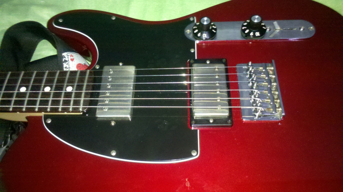

7. El tono de la pastilla del puente es supremamente nitido lo diría yo, grueso y con presencia...dependerá de la altura a la cual se encuentre la pastilla.

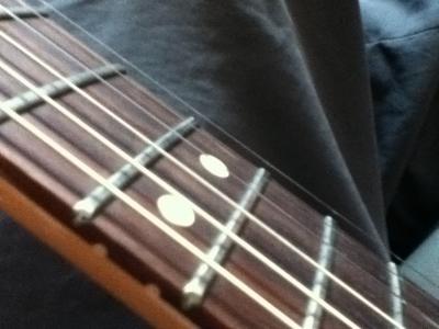

8. Tiene buen sustain como dijo el compañero pero los trastes ultimos de las cuerdas 4 5 y 6 son de difícil acceso por el tipo de union que tiene el brazo con el cuerpo.

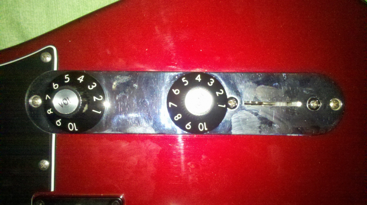

9. El selector de pastillas cuando esta en la posición del puente queda demasiado pegado a la perilla del tono y eso ostaculiza.
10. El volumen del 3 al 10 no se nota casi en ninguna blacktop y el tono tampoco al cambiarle (No recuerdo el nombre) Se puede jugar con el volumen.

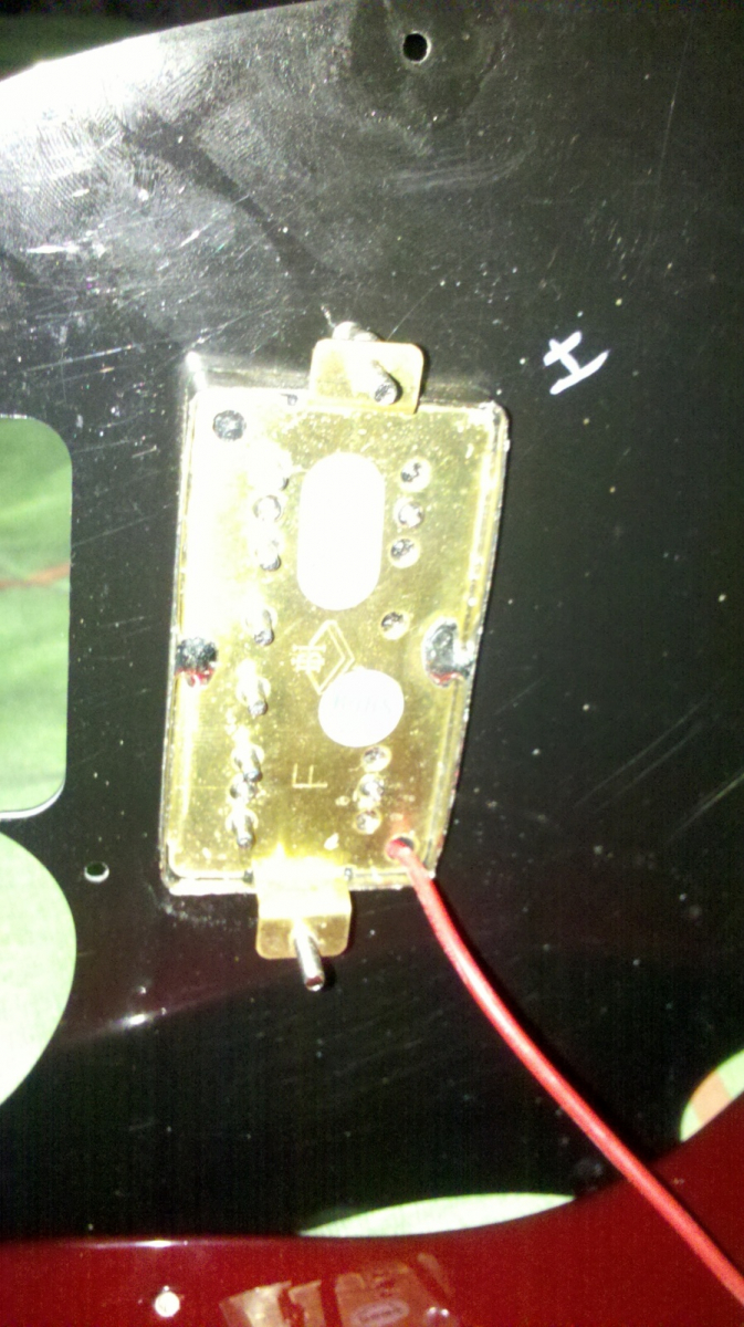

12. Pastillas Alnico V :D Bombas

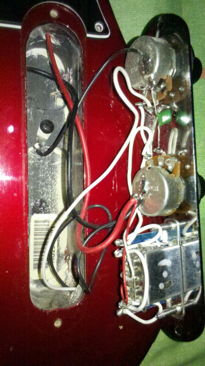

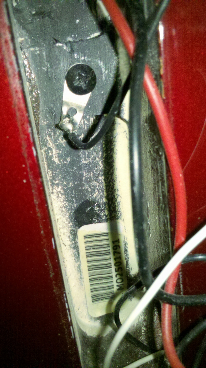

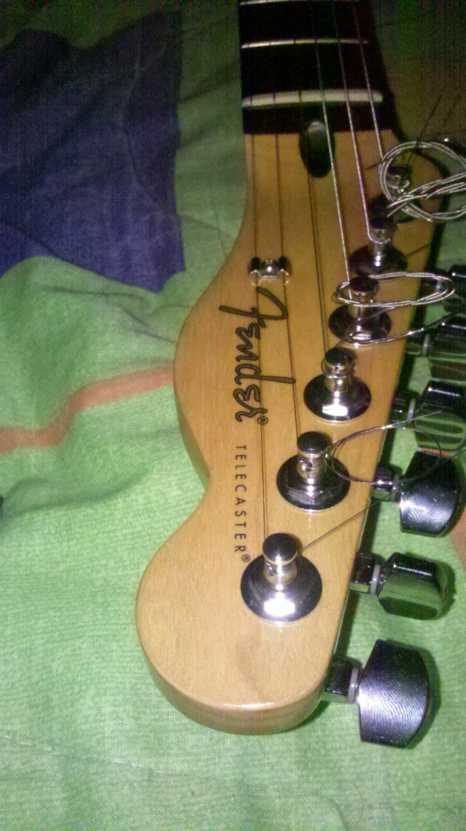

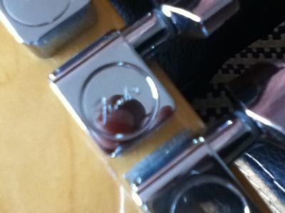

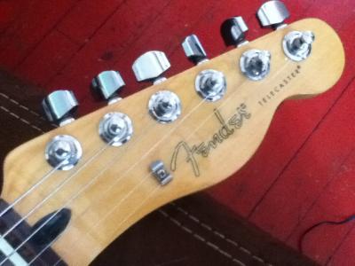

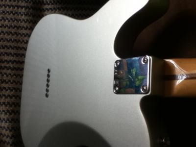

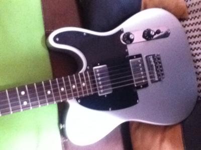

Acá las fotos.

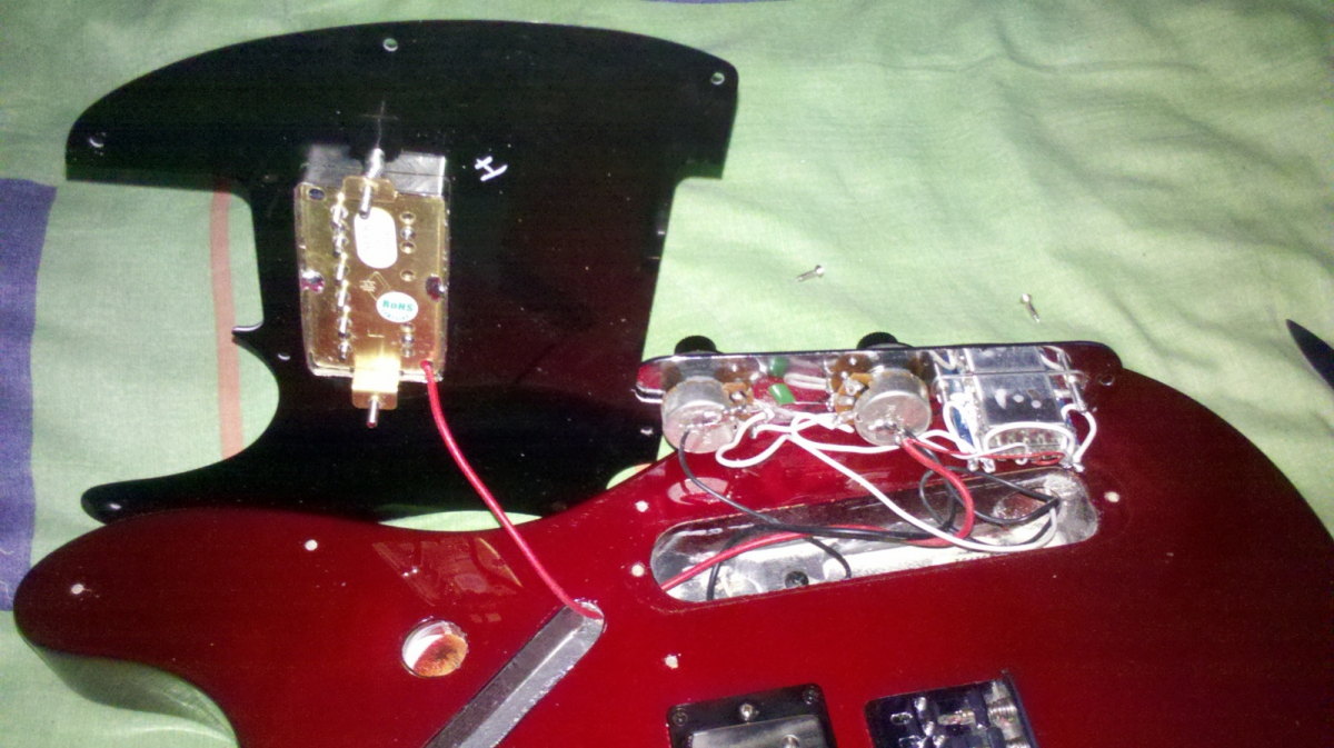

Como me molestaba lo pegado que quedaba el selector del tono cuando estaba en la pastilla del mastil pues le quite la fundita.
Las pastillas son la bomba.
