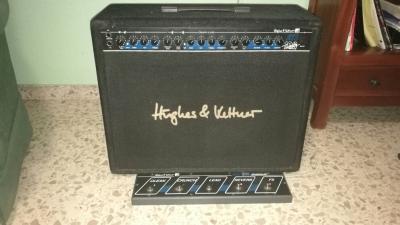

AlbertHK escribió:
#1 yo lo tengo, a mi me encanta... le tengo en una 4x12 en el local y tanto el limpio como las distorsiones estan muy muy bien, es muy ecualizable y los pedales les traga muy bien. El power soak esta muy bien, y la salida di bien también para tocar con auriculares, pero el sonido se vuelve un poco mas grave, menos definido. Saludos!
Gracias por la info...La verdad es q yo he tenido un H&K híbrido de válvulas transistores más de 20 años y siempre he estado super contento, sobretodo con el lean y el crunch
