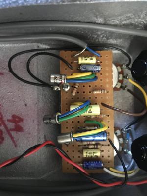

Tengo un supa fuzz jmi que me funciona mal. El problema está en el primer transistor ya que si toco los cables del transistor el pedal vuelve a soñar. Para alguien que no sabe electrónica y que solo tiene un voltímetro podría saber si es por una soldadura mala, un cable tocado o que el transistor esté mal?

Intenta poner fotos de cerca, sin ver es imposible adivinar una averia

Aquí pongan la foto. Cuando empujas los cables verde amarillo y azul el pedal vuelve a sonar bien. Es el transistor de la parte superior de la foto

#6 vale, soldadura fría, si tienes soldador tan solo tienes que calentar de nuevo esos tres puntos, no te pases de temperatura que los germánios son un poco jodios

Caliento por la parte de atrás que no se ve en la foto no?
Tengo soldador pero experiencia cero. Esta semana tengo que ir a por una tele que me están arreglando y que me lo suéldenla ellos si me dices que es arriesgada la operación para un lego en la materia como yo.
Muchísimas gracias por la ayuda

#8
Puedes hacerlo tú.
Usa unas pinzas metálicas de punta fina. Por una parte, ayudan a sujetar sin estorbar y además disipan parte del calor. Un soldador de 30w-40w máximo con punta tipo lápiz que concentra calor en el extremo pero la superficie de contacto es mínima.
Es verdad lo que dice Toni sobre que son elementos delicados cuando reciben calor. No deberías tener problemas para hacerlo con las indicaciones que he puesto.

Tengo un soldador que compre en Amazon para hacer unos cables y al final no me puse a ello así que probaré a hacerlo yo.
Tenía para regular la temperatura si mal no recuerdo. Alguna temperatura recomendada?

Por temperatura no sé decirte, para esas cosas utilizo el soldador de 25w el JBC de toda la vida
