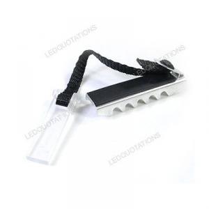

no tiene mala pinta, realmente es muy parecido a esto:
atomium
por el 11/05/2014
bueno......... algo hay , pero la presion de uno no es la del otro.
